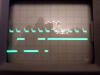

    в принципе, так видно...верхний-DATA нижний-CLK (0.5м, 1.3м и 0.6м)

    Похоже на оборот, верхний CLK а нижний Data

    Мож узкоглазые с обозначением напутали...
