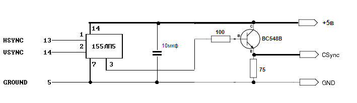

    Более надежный вариант смесителя синхры
  8. #1328
