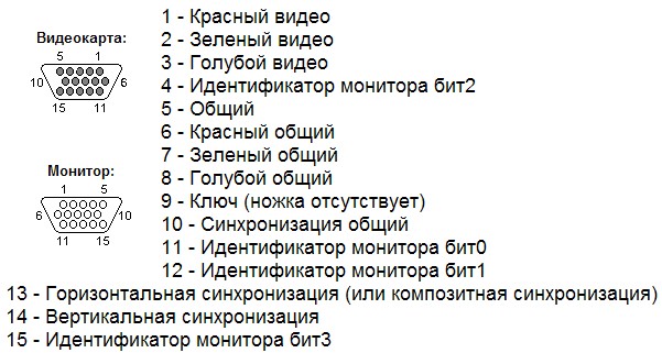

    Уважаемый Chip!
    В пост 1438 вы ответили по распиновке VGA в Pruise. У меня Mark 2. Имеются следующие выходы с мультивижна: R,G,B, Sync, VR, VG. С цветностью и синхранизацией разобрался. Вопросы остались по земле. Правильно ли я понимаю, VG это земля RBG, а VR это земля синхры? Т.е. VG это 6,7,8 контакт VGA, а VR - 5,10? Если я прав, то можно ли объединять эту землю, контакты VG и VR?
    Еще вопрос: в качестве карпс используется неттоп. Он в пластмассовом корпусе. Обязательно ли его заземлять? Питание неттопа возможно ли брать от NAVI или же напрямую от АКБ?
    И последний вопрос: когда можно приобрести адаптер AVC-lan? он идет вместе с AZ-FM?
  3. #1453
    Можно обьеденить VR и VG. Это оплетка и GND
    Для питания лучше протянуть провод

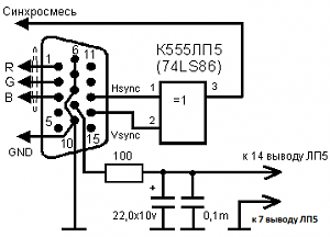

  7. #1457
    12.09.2011
    197
    Чето какая то ерунда. 9 пин в кабеле VGA не задействован, почему сопротивление подцепляется к нему? Может в схеме какая то ошибка?
    Кроме прозвонив купленный мной кабель в магазине я сам убедился, что данный контакт не подключен ни с одним из проводов.
    Как я прочитал в одном месте, там возможно +5в (опционально зависит от видеокарты)На выходе с моего ноута на нем ничего нет. Что в таком случае делать?

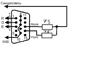

  8. #1458
    Лучше смешай синхры двумя резисторами по 75ом
  9. #1459
    12.09.2011
    197
    То есть Vsync и Hsync зацепить через сопротивления на синхросмесь? Примерно вот так?
    Последний раз редактировалось levsha66; 14.10.2011 в 22:19.
  10. #1460
    Все верно
