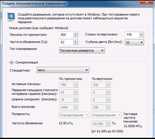

    Цитата Сообщение от slden Посмотреть сообщение
    Попробуйте эти:
    Вложение 16130
    Тайминги выставляются (создается пользовательское разрешение) в драйверах Nvidia, без каких-либо дополнительных утилит.
    Тайминги приведены для 7" OEM мониторов Honda\Acura (480x234).
    Графика ION\ION2 для OEM мониторов навигационных систем с чересстрочным режимом может быть настроена в построчном режиме с указанием 1\2 размера по вертикали, т.е. 800x480i указать 800x240p. Этот прием позволяет получить необходимые для синхронизации частоты развертки

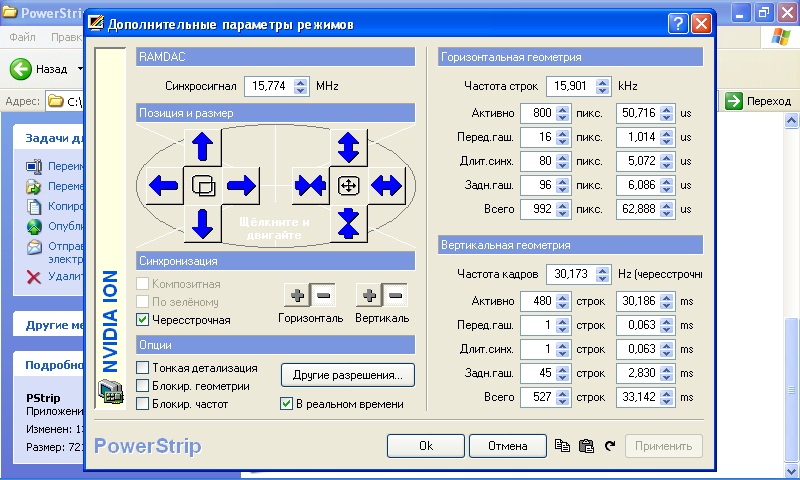

    Пробывал эти не пошли. Изображение стоит, не прыгает, но оно сужено по горизонтали и вытянуто по вертикали. Я вот что понять пытаюсь, если рабочие частоты на Intel (немного потряхивает в белых окнах, глаз замечает, но возможно это уже не убрать, т.к. 30 герц) и я просто хочу мигрировать с платформы Intel на платформу Nvidia. Можно ли как-то используя тайминги с Intel правильно рассчитать для драйвера пользовательского разрешения Nvidia? На Nvidia даже через Powerstrip подобрать стабильно хоть чуть не могу, только приближается к стабильному изображение путем плавными изменения значений и тут же слетает полностью синхра. Что с этим делать?
    Я дико извиняюсь, может и туплю уже, а может голову перегрел(у нас жарища уже под 35 градусов), но не будет ли кто любезен, и просвятит меня немного в теории, может будет полезно и читающим здесь. Заранее спасибо.
    Итак вопросы: 1) тайминги настраиваются для монитора или для видеокарты? 2) если для монитора, значит ли при четко известных(подобранных) таймингах будет работать на разном оборудовании? 3) по развертке: если четко известны тайминги чересстрочной развертки на Intel будут они также работать чересстрочно на Ion? 4) какая развертка предпочтительнее для монитора 480х234 i или p?

    Уважаемый Chip! Хотелось бы спросить относительно оплеток RGB. В штатный навигатор идут собственно RGB, его оплетка, синхра, и ее земля. Итого 6 проводов. Было желание оставить штатный нави, посему в разрез поставил RGB коммутатор абсолютовский. Но в него оплетка RGB не в ходит, только 5 остальных. Как я сделал. Соединил все 3 оплетки (нави, монитор и комп). Везде эти оплетки RGB на концах устройств припаяны. Правильно ли это?
    п.с. вопрос возник потому, что есть чувствительная для глаза дрожание экрана, пробывал и от розетки комп запитывать и от автоблока питания, эффект тот же. Связано ли это так сказать мерцание легкое с оплетками RGB или нет, и как его победить? Заранее спасибо.
    Оцените тайминги для Intel чересстрочной развертки для powerstrip может в них дело и немного подправить, хотя изображение четко вписалось:
    14,941 14,396
    800 468
    54 22
    128 12
    54 26
    1036 528

    Дрожание может наблюдаться на резких, контрастных переходах цвета и связано это с чересстрочной разверткой
