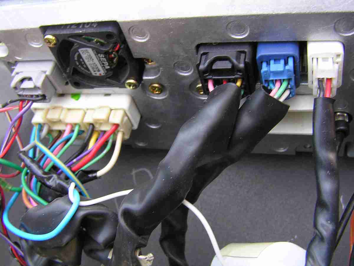

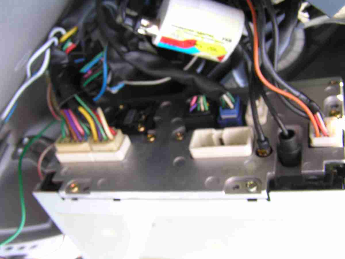

    выкладываю филейную часть своего головного устройства (извиняюсь за подключенные провода - делал в торопях)
    Подскажите куда заводить звук с AZ-FM

    А по подключению звука поможет кто-нибудь? куда его подсоединять?
