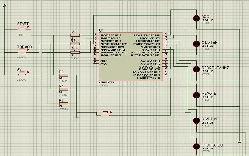

    По умолчанию Re: HELP!! Arduino
    все разобрался, все работает... просто при втором нажитии надо добавить оператора and как и в первом случае... он сравнивает один из выходов... и если на нем HIGH то программа ничего больше не выполняет... в общем все заработало... и камера и кнопка
    вопрос в другом... работаю в эмуляторе proteus. на atmege328P попробовал поставить atmega8 подключил все так же... загружаю скетч, и не тут то было... не работает.. ставлю назад 328Р все ок... в чем может быть трабл?
    вот сама схемка...
    Работать будут ATMega48, ATMega88, ATMega168, ATMega328 при условии что скомпилированный код поместится в памяти этих микросхем
    спасибо, а какой параметр отвечает за размер памяти в даташите? у меня hex 5кб. И еще вопрос, видел здесь на форуме где то, не могу найти по протеусу. чтобы delay в программе соответствовал реальности
    нашел как delay менять
    1. delay не нало трогать. надо в свойствах меги в протеусе установить фьюзы CKSEL 1111, указать частоту кварца 16МГц, установить фьюз CLKDIV8 в 1.
    Первая цифра в названии это размер памяти программ 4,8,16,32
    только что в протеусе поставил atmega88 14793 ошибки в логе... и программа не работает... пойду другие пробовать оставшиеся
