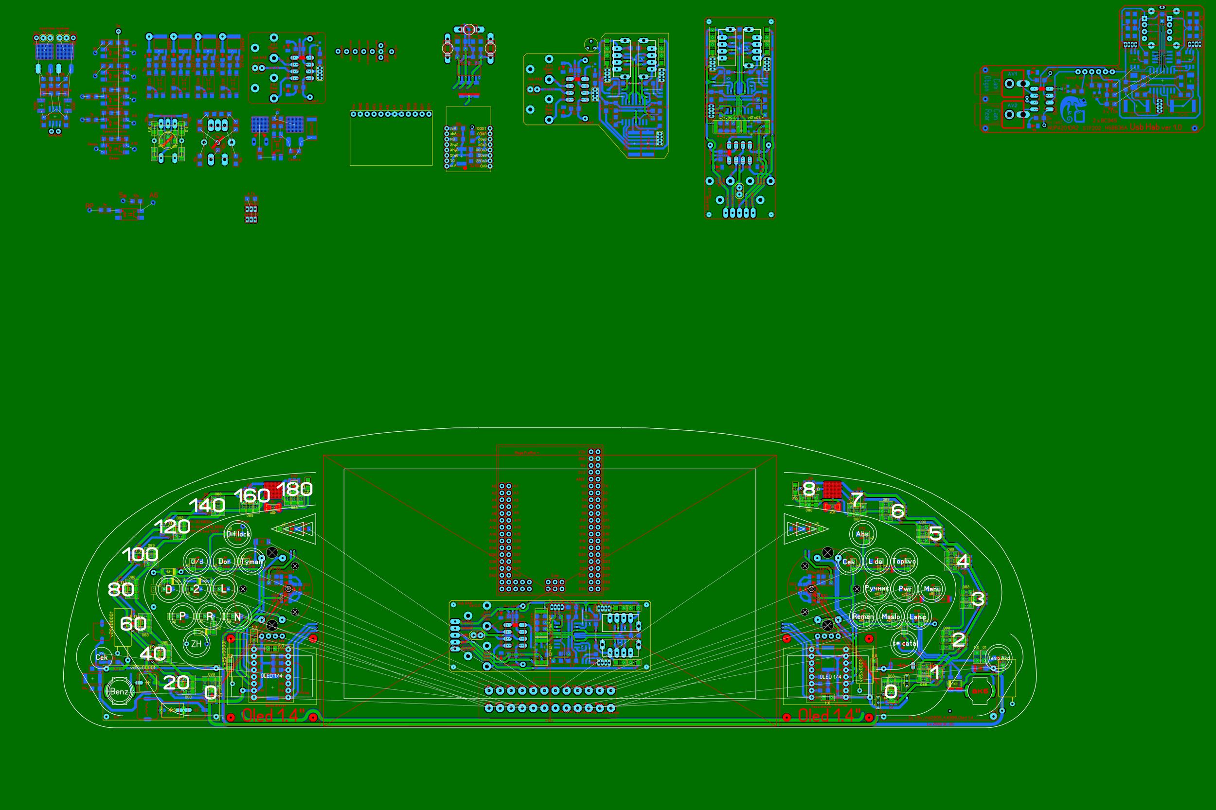

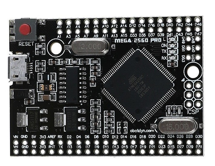

    Все привет
    Решил панелку на авто замутить частично механически и через андроид 7" в центре
    Есть вопрос по теме скетча под А4988 для спид и тахо
    в скейчах не столь силен есть скетч обработан частично нет синхронности режима тест стрелок
    Тахо работает с опозданием не в полную силу, spd не прописан в работу. и нет вывода инфо по режиму ТТ
    Может кто помочь
