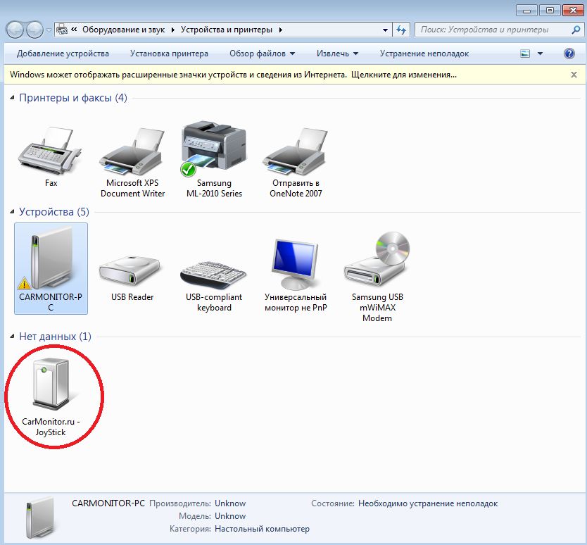

    Сначала проверяем правильно ли определилось устройство
    для этого заходим в Меню "Пуск"-->"Устройства и принтеры"
    там мы должны увидеть само устройство, обведено на скриншоте красным

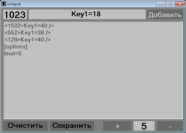

    Если устройство присутствует и установлен драйвер, то запускаем программу HKey и в левом верхнем окошке мы должны увидеть значение "1023" , проводки для подключения кнопок должны быть при этом разомкнуты.
    При замыкании этих двух проводов вместо "1023" должено появится значение от "1" до "15"
    Если Вы проделали все эти манипуляции и все работает как описано выше , то это говорит о том что устройство работает. Тогда проблему нужно искать в неправильном подключении
