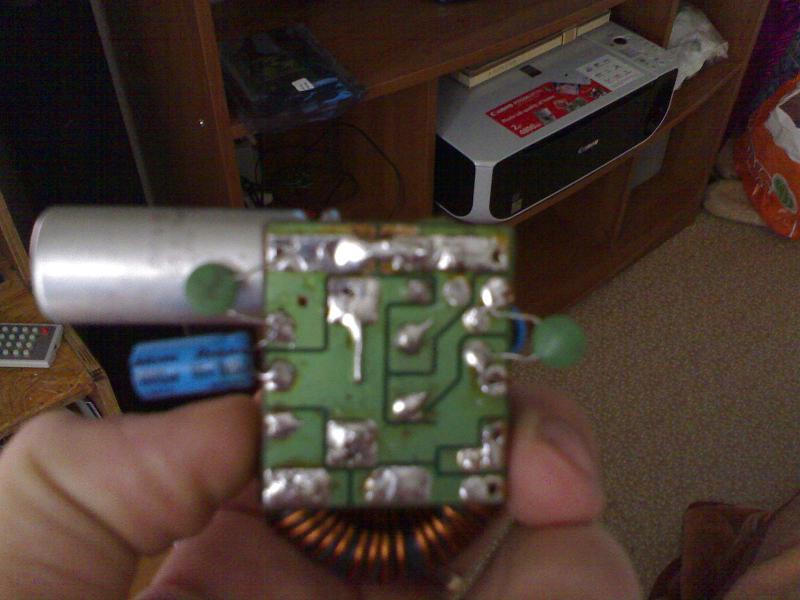

    вот это они , на них написано 473К ато я в маркеровках не окти!!!
    http://teleremont.narod.ru/arhiv/tel...ikac/sprav.htm
    тут о маркировке...У тебя кондеры, похоже,слюдяные, а необходимы керамические.
    цифра 3 это число нулей , получается 47000

    По умолчанию Re: Фильтр питания для CarPC
    тут больше про наши кондеры
    как четать маркеровку у меня гдето есть статья , но тут почти нет маркеровки 3 цифры и буква-как понять из чего они?????????
    Цитата Сообщение от Chip
    Как правило керамики хватает на входе БП
    47000 чего пика или нано
    если пика ,то получается 0.047 микро так вроде или нет???
    Да и вопще пойдут???
    0.047 микрофарад...., но ещё раз повторяю-зто слюдяные кондёры...и ,желательно, в 4раза меньше ёмкостью керамические.
    где их мона взять кокая маркировка будет
    или по внешним признакам определить как???
    Про наши скажу...К10-17...по размерам-типа кубика...
    А фотки нету!!!, щас посматрел у себя они типа кубика и круглика и из маркировке по 2-3 цифры(наверно все импортные , китайские)
