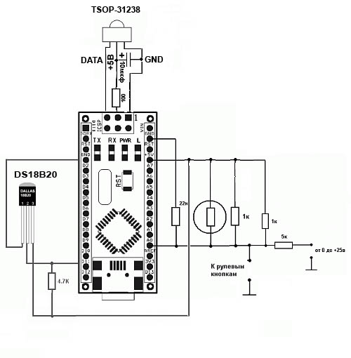

    Для Chip.
    Правильно ли я собрал в схему: резисторные кнопки, ИК-приемник, яркость монитора, вольтметр и темпиратуру?
    Будет ли все пять работать вместе? Потянет ли Arduino?

    По умолчанию Re: Объединенный проект для Carduino (Arduino) All-In-One.
    Нет не правильно. Зачем столько резисторов на один вход вешать?
    int LIGHT_SENS = 0 ; // Вход датчика освещености
    int VOLT_SENS = 1 ; // Вход датчика напряжения
    int FUEL_SENS = 2 ; // Вход датчика уровня топлива
    int JOYSTIK_PIN = 3 ; // Вход для рулевых Кнопок
    int RECV_PIN = 6; //вход ИК приемника
    int back_cam = 5; //Вход активатора камеры
    int encoder0PinA = 2 ; //Вывод А энкодера
    int encoder0PinB = 3 ; //Вывод В энкодера
    int encoder_botton = 4; //Вход кнопки энкодера
    Не селен я в этой схемотехнике... А как правильно объединить эти 5 проектов? Там нет температуры.
    Спасибо.
