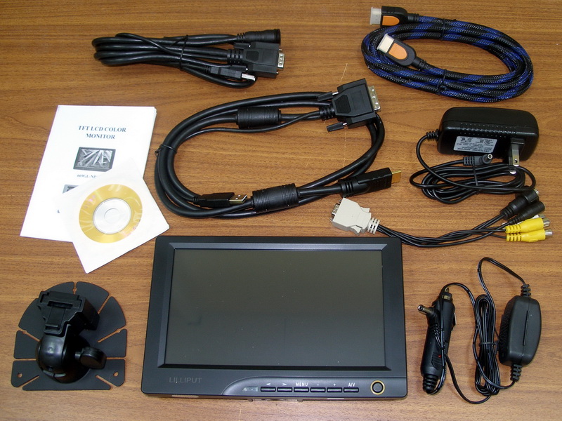

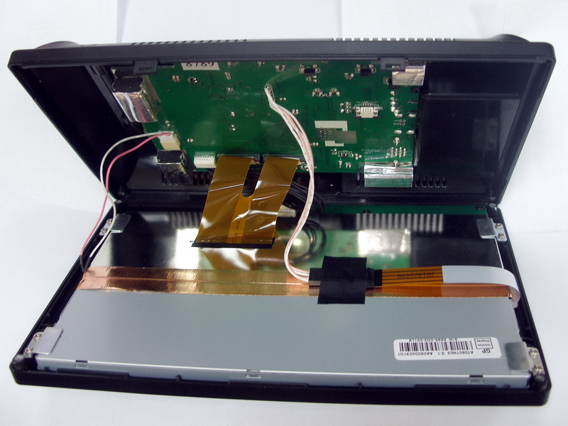

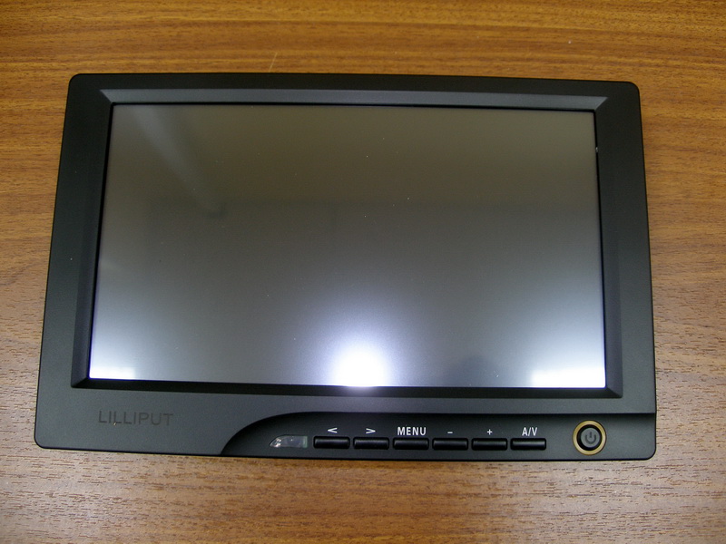

    По умолчанию Re: Новый монитор LILLIPUT 669GL-70NP/C/T!
    Всем привет. Приобрел я моник 8" 869GL-80NP/C/T с Ебэя. Вот фотки, кому интересно.
    Моник понравился. Сделано все снаружи и внутри аккуратно. В комплекте есть все, что нужно. Яркость приличная. Но!
    1. Монитор бликует и очень сильно. Отражается абсолютно все. Придется выбирать угол наклона, чтобы с места водителя отражалась крыша. Если отражается окно, то в яркий день не видно ничего. Может быть 7" 669-й будет получше в этом плане?
    2. Никак не получилось по HDMI получить 800х480 четко по размеру матрицы. Изображение вылазит за границы матрицы. Да и на других разрешениях та же картина- изображение то больше, то меньше матрицы. Настроек размеров изображения в меню монитора при подключении по HDMI нет, только сдвиг. Получилось только по VGA 800х480 или 720х400. В мониторе когда нажмешь "МЕНЮ" пишет в первом случае разрешение 800х600, во втором 720х480. Интегрированный видеоадаптер на чипсете nVidia ION с VGA и HDMI выдает любое нестандартное разрешение без каких либо плясок с Powerstrip. 720х400 смотрится лучше, буквы четче. Подключал по HDMI другой комп с DVI - та же картина. Подключал к компу свой телевизор по HDMI - все ОК. Вопрос к тем, кто подключал по HDMI: У всех так или у меня что-то с контроллером?
