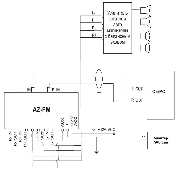

  1. #51
    По умолчанию Re: Адаптер подключения звука от CarPC к штатному усилителю на Toyota Lexus
    Если смотреть на AZ-FM c верху , то краснобелый провод (AUX) точно также как и на рисунке
    Что-то схема из первого поста не подходит.
    Кто подключал звук не к "Базовому" усилителю, а к услику JBL на Harrier?
    Подскажите распиновку.
    Цитата Сообщение от Chip
    В каком плане не подходит? Я подключал к JBL на Harrier все нормально работает.
    правая сторона не играет
    левая хрипит
    а harrier какого года рождения был?

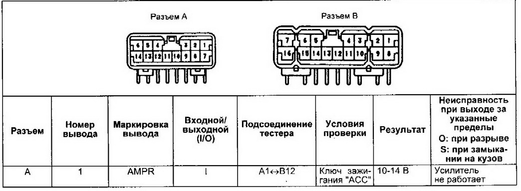

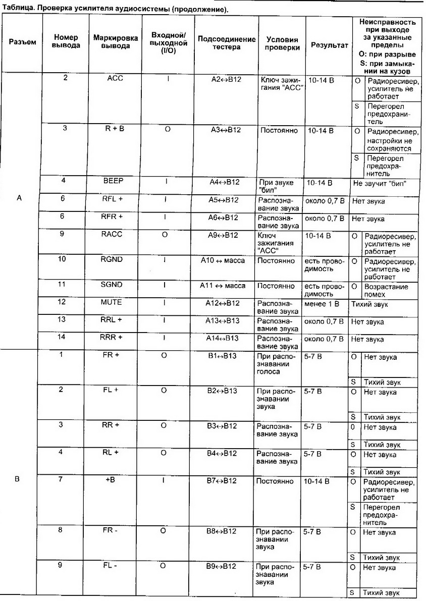

    Разъемы у меня такие
    Накопал вот такую распиновку для Хоря

  10. #60
    Действительно усилитель не совсем стандартный. Судя по распиновке у него четыре входа.
    Разьем А
    5 пин - фронт левый канал
    6 пин - фронт правый канал
    13 пин - задний левый канал
    14 пин - задний правый канал
    от адаптера AZ-FM все входы со знаком минус скручиваем вместе
    А плюсовые на 5 и 6 пин
    А еще лучше попробуй подключи без адаптера AZ-FM , если будет много шума и тихий звук , то после этого пробуй с адаптером.
