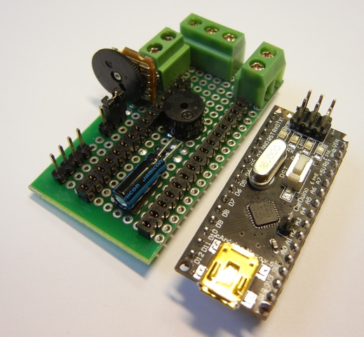

    так и есть, в место "Готово", громко пикает бузер спрятанный под Carduino )
