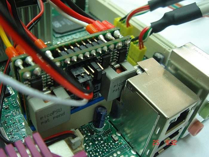

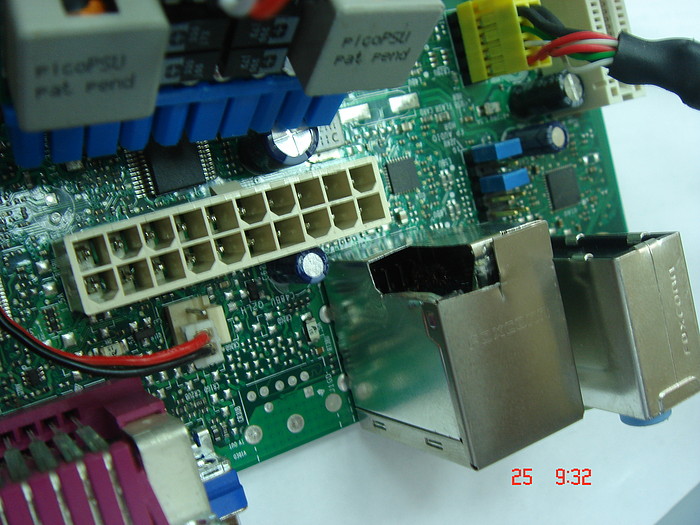

    для мамки D201GLY2 пришлось доработать напильником и припаять хвостик 12 вольтовый
