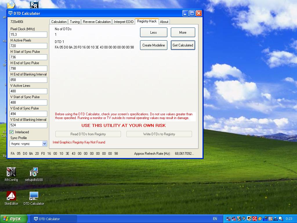

    здравствуйте. есть небольшая проблемка.
    видео Intel 82852/82855 GM/GME
    все делал по первому посту, правил реестр, но в dtd калькуляторе кнопки не активны
    скин ниже. где копать? да, монитор штатный Philips

    в общем проблема так и не решилась... пробовал эту же процедуру на ЕЕЕПС 701, всё получилось, а на Intel 82852/82855 пока глухо. Пробовал разные драйвера, всё бесполезно, не хочет DTD калькулятор работать как надо.
    в общем вопрос к знатокам - может как-нибудь можно внаглую ручками вписать в реестр данные из калькулятора? а то уже сил моих, с этой чересстрочной разверткой, нет. на нормальный моник средств пока нет, пользуюсь тем что есть.
