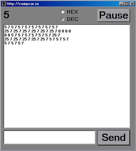

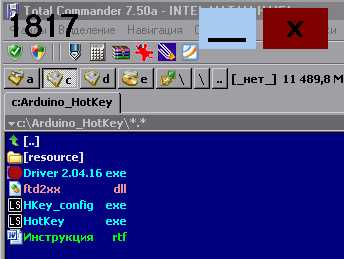

    По умолчанию Re: Управление при помощи поворотного энкодера (Rotary Encoder)
    Наверное не работает только у меня (проверил на двух ПК).
    Скачал новую программу от 21.03.10 и залил скетч с первой страницы с кнопкой.
    В HKey_config все повороты и нажатие определяются. При запуске HotKey коды передаются, а звук не регулируется и кнопка не отрабатывает значение.
    У меня энкодер со щелчками, в новом мониторе за один щелчек передается 4 байта (5 7 5 7), а принажатии 2 байта (0 8).
    Еще, при быстрой смене направления вращения, теряются несколько щелчков.
    Монитор показывает правильно, потому как за одну посылку отправляется два байта.
    А вот почему у тебя не работает не понятно, выложи свой фаилик конфигурации я посмотрю на него.
    Кстати драйвер и dll удали из папки на всякий случай

    Драйвер и DLL удалил.
    Файлик конфигурации прикрепил.
