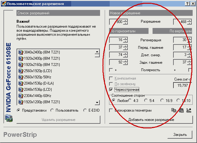

    Цитата Сообщение от Chip
    Это уже ближе к теме . Если можно то лучше создать и установить разрешение 800х468, а потом настроить как на скриншоте в инструкции
    Все это настраивается в PowerStrip
    Не знаю с чем это связано, но у меня оно так настраиваться вообще не хочет. Во первых, когда я ввожу одни параметры в повар стрипе в одну графу, и переключаюсь на другую - в первой они меняются на какие-то стандартные (там при нажатии вверх-низ они изменяются с каким-то шагом). Есть кто нибудь, кто настраивал это безобразие на такой голове как у меня?
    не помню, перепрошивал или нет, счас перешью, поковыряю ещё...
    Последний раз редактировалось SZero; 16.04.2008 в 11:07.
  2. #142

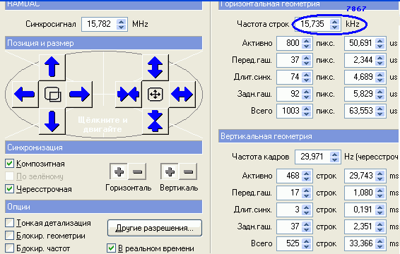

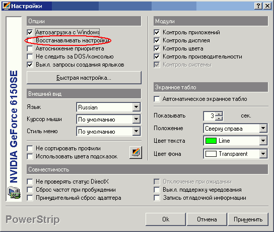

    Нужно было при создании разрешения уже все эти параметры указать, а то потом сложно настроить если не знаешь какой параметр влияет на остальные настройки. Удали уже созданое тобой разрешение и создай по новой с такими параметрами как на скриншоте. Еще чтобы разрешение при перезагрузке не требовало подтверждения нужно убрать галочку в настройках программы "Востанавливать настройки"
    Еще на материнке Biostar с чипсетом AMD690G тоже обнаружилась проблема, дрова идущие в комплекте с материнкой были кривыми и увеличивали частоту строк "15735" в 2 раза, после того как было выставлена частота "7867" все заработало. Вылечилась эта проблема установкой свежескаченых драйверов для видеокарты.

    Факт - глюк с дровами. после долгой камасутры чего-то добился...
    столкнулся с такой проблемой - настраиваю разрешение 800:480, устанавливаю все настройки - нажимаю "добавить новое разрешение", он отвечает - данное видеоразрешение зарезервировано видеодрайвером для игр, установить его сейчас?" жму "да", захожу в меню регулировки - там стоит разрешение 800:936 - и нифига не могу добиться!при этих настройках естественно ничего не получается... делаю другие настройки на частоту 832:480 - получается всё. только слегка ко горизонтали не влазит экран...
  4. #144
    Это не проблема по горизонтали вместим
    Вариант первый ставишь галочку "блокировать частоты" и настраиваешь стрелками.
    Второй вариант увеличивать переднее и заднее гашение горизонтальной развертки
