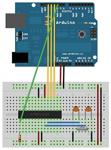

    А можно как-то залить скетч, в Атмегу которая в макетку воткнута?
  8. #58
    По умолчанию Re: Программатор из Arduino
    Вот так
