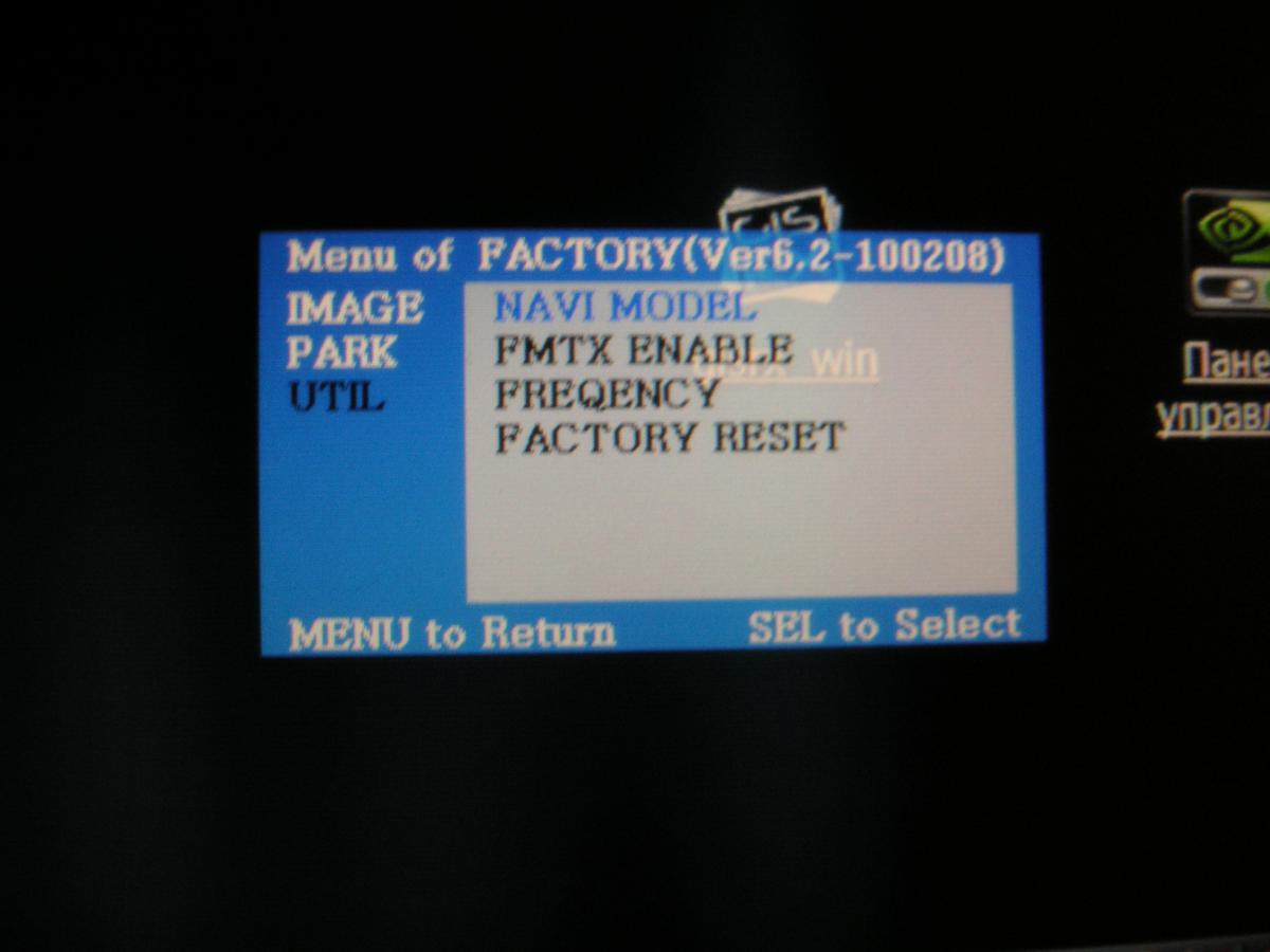

    Еще там в меню была настройка некоего FMTX. Этот FMTX походу встроенный трансмиттер FM для передачи звука с входов AV интерфейса на штатную магнитолу автомобиля. Надо будет на досуге проверить....

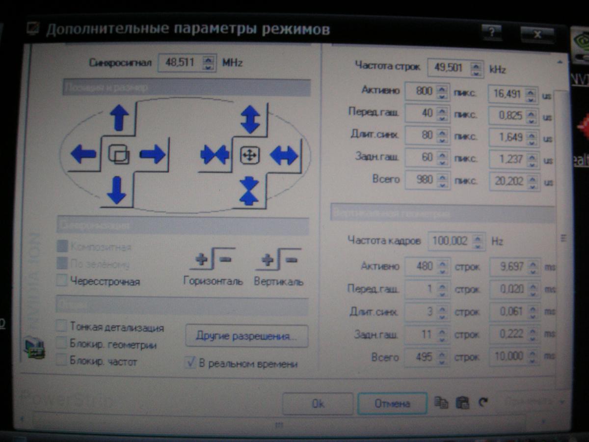

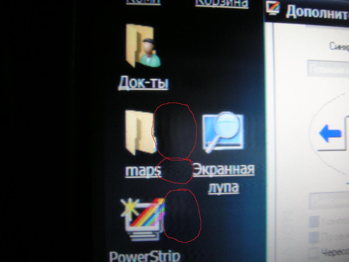

    Попробовал оттюнинговать изображение PowerStrip - особых улучшений не добился. Убрал в настройках интерфейса цветность RGB в ноль, стало лучше с буквами - перестали переливаться цветами. Остался один косяк: как-будто эхо от изображения (обвел на картинке красным цветом). PowerStrip победить это не смог, как я ни крутил частоты и параметры разные. Наводки какие может быть? Подскажите как избавиться....

    Эхо это кабель значит плохой или нет согласования входных и выходных сопротивлений

    Эхо изображения убрал с помощью этой штуки http://www.chipdip.ru/product/zcat1730-0730a.aspx Сейчас все отлично. Буду заниматься прикручиванием парковочных линий, выдаваемых интерфейсом, к изображению штатной камеры заднего вида...

    Я думаю входные параметры видео интерфейса зависят от производителя. Лучше уточнить у продавцов, а еще лучше - у производителя. В докуметации на 7 версию не было параметра WD7000, а у меня (ver.6.2) есть. Я устанавливал KD680_NEW - но что-то не пошло, разбираться не стал. И процесс загрузки компа скорее всего будет виден при определенном смесителе синхры. По крайней мере у меня так.
