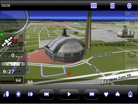

    Скин сделанный Spawn.
    iGO 800 x 600 влазит почти полностью. Взято здесь.
    Последний раз редактировалось RGrin; 10.05.2009 в 22:18.

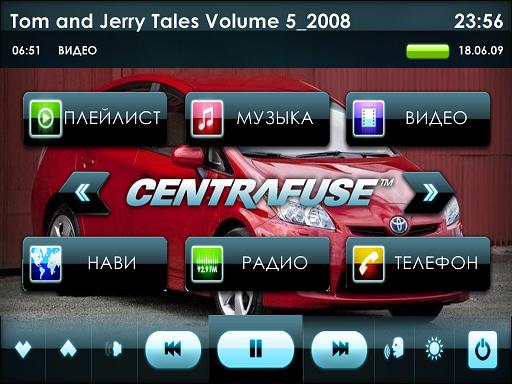

    Скин для Приуса.
    Папку Centrafuse положишь в папку Flux Media
    С заменой.файлов.
    Сделал для хорошего человека Хамелеоном за 20 минут. Почти у всех окон фон изменен.
    Последний раз редактировалось St@rz; 19.06.2009 в 03:23.
  6. #66
    По умолчанию Re: Новые Скины для Centrafuse.
    St@rz помоги мне разобраться со скином http://compcar.ru/Download/Aura.rar , скоро этот скин покажут на НТВ и РТР в передаче про CarPC.
    Проблема заключается в том что если сделать случайный выбор трека то часы отражаются нормально , а вот если сделать последовательное проигрывание треков то часы исчезают, похоже что на них накладыватся какаято надпись . Может ты свежим глазом заметишь где ошибка? А то я что то никак этот баг не могу выловить
    Последний раз редактировалось Chip; 19.06.2009 в 03:08.
  7. #67
    892
    Ок. Сейчас гляну.
  8. #68
    892
    Исправил. Но если по телевизору показывать, то много чего стоит доработать в скине.
    Фон в других окнах сделать как в главном меню. Слайдшоу еще посмотри.
    • Тип файла: rar skin.rar (10.0 Кб, Просмотров: 476)
    Последний раз редактировалось St@rz; 19.06.2009 в 04:26.
  9. #69
    Спасибо!!!
    А в чем была проблема?

  10. #70
    892
    Проблема была в том что небыло части текста (выделен на цитате).
    <DATELBL>
    <X>462</X>
    <Y>61</Y>
    <WIDTH>167</WIDTH>
    <HEIGHT>19</HEIGHT>
    <FONTNAME>Centrafuse Century Gothic</FONTNAME>
    <FONTSIZE>13</FONTSIZE>
    <FONTSTYLE>Bold</FONTSTYLE>
    <FONTCOLOR>#6EBCDD</FONTCOLOR>
    <WORDWRAP>False</WORDWRAP>
    <ALIGN>Center</ALIGN>
    <XOFFSET>0</XOFFSET>
    <YOFFSET>0</YOFFSET>
    </DATELBL>
    <STATUSLBL>
    <X>390</X>
    <Y>45</Y>
    <WIDTH>1</WIDTH>
    <HEIGHT>1</HEIGHT>
    <FONTSIZE>1</FONTSIZE>
    <FONTCOLOR>#0011FF</FONTCOLOR>
    <ALIGN>Right</ALIGN>
    </STATUSLBL>
    </LABELS>
    Когда необходимо скрыть какую то кнопку или надпись то нужно не удалять текст отвечающий за нее, а лучше всего сделать область ее отображения размером 1Х1 пиксель. В противном случае могут появиться глюки подобные этому.
    Например.
    Если убрать кнопки регулировки громкости в главном меню и прибавлять громкость с помощью горячих клавиш, то на всплывающем окне шкала уровня громкости не работает.
    Или если убрать название проигрываемого трека в главном меню, то он исчезнет и на окне с полноэкранной визуализацией.
    В Centrafuse все между собой сильно связано.
    Последний раз редактировалось St@rz; 19.06.2009 в 06:23.
