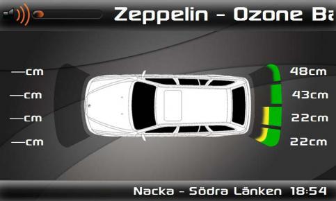

    По PDC.
    Команды не нашел, но косвенное подтверждение того, что ифа передается:
    С сайта Навкодер
    http://www.navcoder.com/
    "Test the PDC, showing each sensor working in real time, with distance to obstruction"
    С вот этого сайта. Там плагин разрабатывалия для iBus
    http://www.mp3car.com/rr-plugins-in-...17-2011-a.html
    "PDC, front and rear sliders + distance"
    Тут есть кусочек кода
    http://www.mp3car.com/vbulletin/rr-p...ml#post1473238
    Последний раз редактировалось SDL2000; 06.03.2013 в 19:10.

    А это не оно?
    "60 0E 3F A0 08 FF FF FF FF FF FF FF FF E6 02 1D"?
    Потом попробую глянуть на своей, чего парктроники в шину кидают

    Сегодня выбрал время, и поэкспериментировал с PDC
    Как-то грустно. Только сигнал гонга идет.
    Взял от блока партроника отрезал iBus, подключился к нему напрямую. Ничего не идет... Только сигнал гонга
