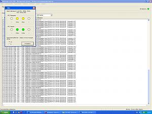

  7. #177
    10.12.2012
    18
    171
    По умолчанию Re: BMW I-Bus K-Bus
    Вот, скринами посылаю, что на экране было
    В последней строчке именно эти значения и видны. Только в НЕХе
    Получется сначала парочка - крайние, потом парочка - средние. Первые - задние, потом передние
    Последний раз редактировалось SDL2000; 14.03.2013 в 22:38.
