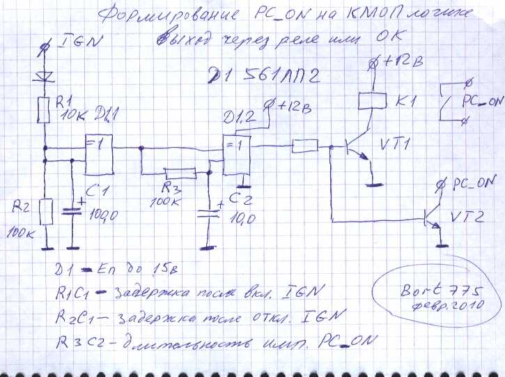

    Цитата Сообщение от bort775 Посмотреть сообщение
    Можно попробовать вот такую схемку формирования PC_ON на 561ЛП2. Дает импульсы при подаче и отключении IGN.
    Сам давненько такие схемы не собирал, но аналог несколько лет работал на коллективке.
    Вложение 7708
    А не подскажите как реализовать такую схемку:
    1. Появляется напряжение 12 вольт после нажатия кнопки на брелке (для удаленного включения с сигналки), срабатывает реле включения ноута.
    2. Реле (или другая деталь) для включения ноута должно замкнуться на 1 секунду и разомкнуться не зависимо от присутствия сигнальных 12 вольт.
    3. Цикл повторяется только после исчезновения 12 вольт и появления опять.

    Так мне и надо только включение.Чтобы при подачи питания асс на 1 секунду подавалась питание на реле, которое будет подключено параллельно кнопке включения

    собрал я схему на 817... проверяю её и тут замечаю следуйщее:
    при подачи питания (асс) кнопка переходит в положение нажата... если поменять полярность то при подачи питания кнопка не чево не делает но вот при его убирании кнопка нажимается 1 раз... мысли поставить реле но как то не то... может я что то не так спаял?
