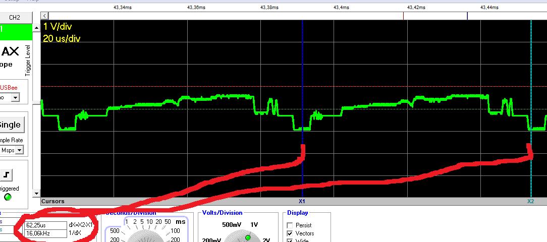

    900 или 920 разницы особой нет
    Возможно ты залил скетчь написаный для NTSC, а не для PAL

    Красивый наложенный композитный сигнал (говорим только о монохромном, ибо цветной это другая песня совсем), что бы грамотно делать, нужно следующее:
    1. При наложении пикселов нужно цеплятся к горизонтальной развертке, Hsync - иначе будут зубья
    2. Если входной сигнал отъехал (камеру например отпилили бастарды во дворе), приличная схема должна уметь сама генерить развертку и писать в синий экран.
    Все приведенные PIC схемы, используют свой клок на 27Mhz или около того. Контроллер будет нехило кушать. Для наших дел, частоту лучше сильно не задирать без надобности.
    Соглашусь с Chip'om, MAX7456EUI+ - доступная у нас версия, все это делает. Это самый гуманный вариант.
    Теоретически можно и*нутся, выделить и синхронизировать ПИК от горизонтальной развертки, прецеденты бывали. Встроенный A/D в ПИКах это позволяет, если лавэ савсем нэту ..
    PS: Я заказал пару устройств с MAX7456. Приедут, поиграемся.
