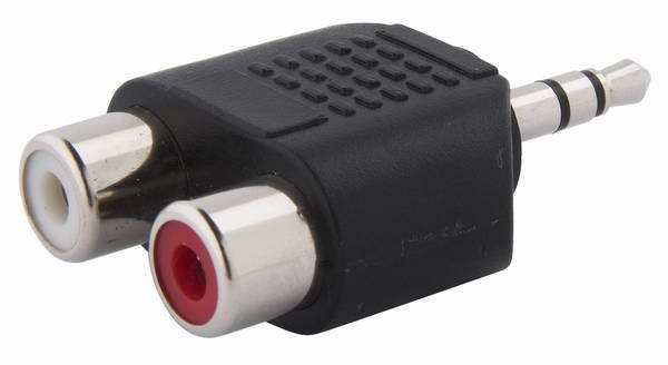

    интересно, существуют переходники, которые разветвляют каналы, шобы ни чего не резать.
  7. #37
    По умолчанию Re: Подавитель аудио шумов и помех.
    Существуют.
