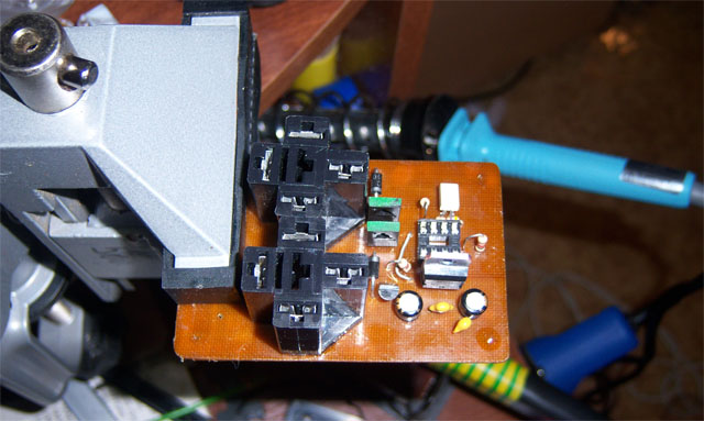

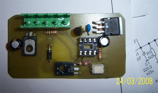

    По умолчанию Re: Конструкция выходного дня
    Вот все что осталось на фотике млин
    Первая это версия с двумя релюхами + оптрон, вторая релюха + оптрон + транзисторный ключ (оставил так на всякий случай, усилка у меня нет поэтому он мне без надобности).
    Все это в корпусе от ЧипДип.
    Смотрите в следующем посте питалово 5в и 12в для хабов и моника, исполнение похожее просто фотки уже постирал.

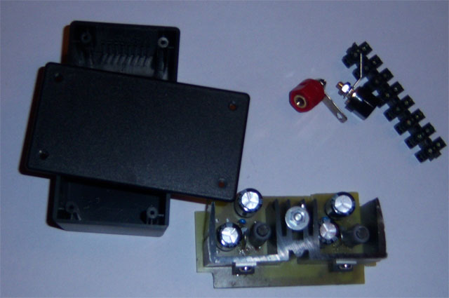

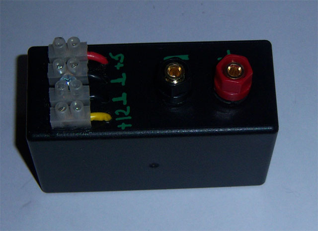

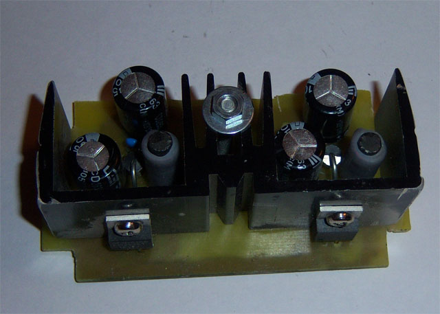

    А вот питалово 5в хабы и 12в монитор.

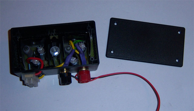

    7805 и 7812 на радиаторах?
    Местный Аватар для Самоделкин
    11.02.2008
    62
    186
    293
    а ты случайно не мерил холостой ток который потребляет источник на 2576-5
