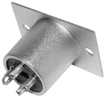

    Продается в любом муз.магазине. На нижней картинке варианты "под шнур" - это для питания с аккумулятора "мама", есть варианты "под приборы" (верхняя картинка), в микшерах, например стоят такие - это в корпус компа, "папа" . Цена копеечная, 3 контакта. Еще их называют XLR.
ID:	676   Нажмите на изображение для увеличения.

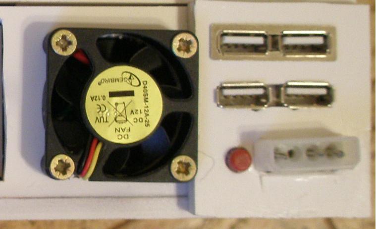

    а у меня стандартный питания компьютера (тоесть устройств как на HDD и CD )удобно тем что дома от домашнего компа питание втыкаешь и все работает
