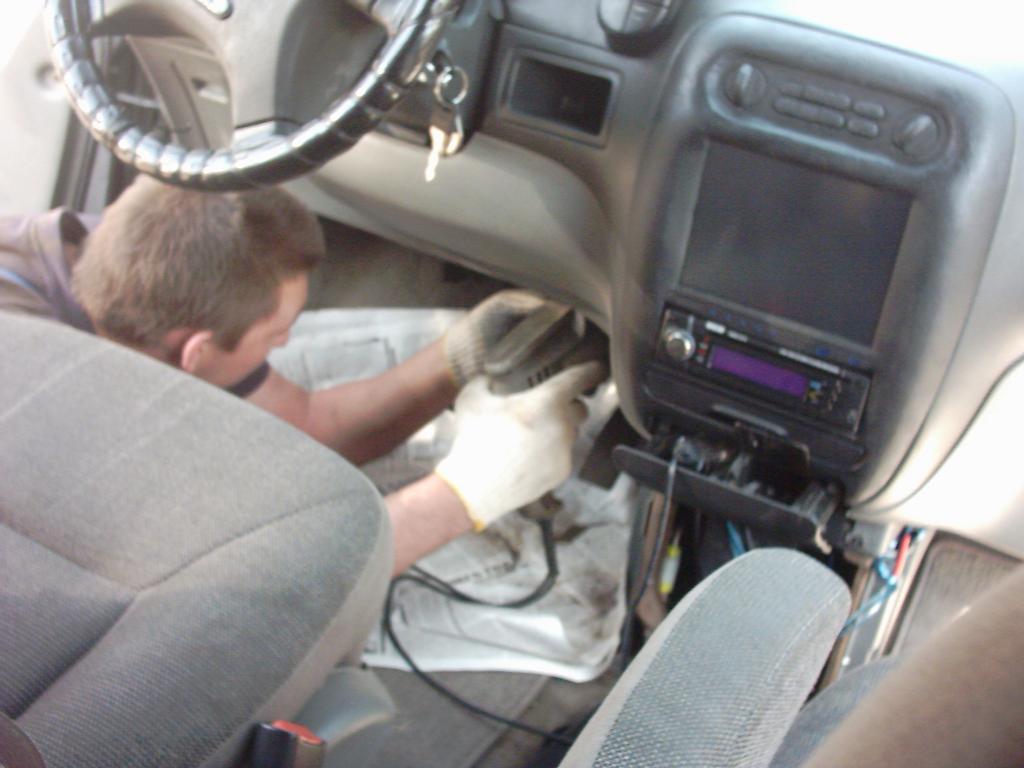

    компутер......обычный сумиком/автомобильный вариант/
    камера и парктроник с выводом на монитор

    По умолчанию Re: проект *Меркурий*
    Для чего фен использовал и что за шпатлевка?
    19.06.2007
    62
    878
    420
    не шпатлевка......двухкомпонентный пластилин....грунт и краска....
    фен для начального нагрева до 80 гр....быстрее схватывается.....
    и если что нагрев потом немного размягчает пластилин..../если не доконца схватился и нужно чуть подправить/
