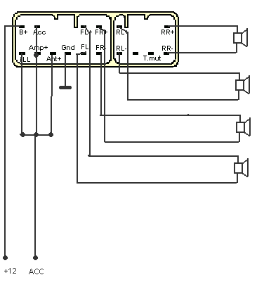

    Есть древняя японская магнитола от первой праворульки. Там есть кнопака AUX, но я так понял, что она активируется при наличии CD чейнджера. Сзади вот такой разъёмчик:
    Может возможно как то с компа звук на разъём завести и активировать этот вход. В принципе я напрямую к усилителю в магнетоле подцепился, но блин колхоз полный..

    На шину надо подать код активации , иначе не активируется .
    По умолчанию Re: активация AUX
    На шину ни чего не вешать? Просто подключить каналы?
    Сфоткай свою магнитолу со стороны разьемов для того чтобы мне понять для чего кнопка АUX
    Питалово надо на этот разъём заводить при подключении каналов?
    Питалово это выход с магнитолы на вход питания ченжера.
    Сделай от AM тюнера и не парься.
    Подключение магнитолы нарисовал .
    Подключение к АМ тюнеру может отличакться по контактам но принцип один и тот же.
    Магнитола сзади 1:1 как на картинке по разъёмам ни больше не меньше.
    Ну тогда пробуй на тех входах которые я указал
