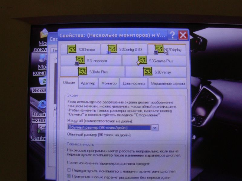

    После загрузки виндовс выбираем в параметрах экрана - дополнительно - S3Display , и там ставим галочку на TV и нажимаем на применить.
    Может еще потребоваться подстроить положение и размер во вкладке "настроика устройства TV " - дополнительно.

    Ну вот в общем и все , у меня работает.

    Все делаю как Вы, но на 9 ножке нет сигнала синхры, а вместо RGB имею
    цветоразностные. И еще в свойствах экрана у меня отсутствуют вкладыши S3: поворот и S3Chromo. Не понимаю причину, может БИОС видеокарты перепрошить. Вопрос возник - как только Вы включаете комп и входите в БИОС материнки, на мониторе Мультимедийной головы Вы получаете синхронизированную картинку, или только в винде синхронизированная картинка?

    Может дрова попробовать переставить ?
    Картинка появляется только в режиме винды.
    Да , еще на вкладке настройка тв нужно выбрать RGB(scart).
    Последний раз редактировалось Homeword; 22.05.2008 в 21:36.
