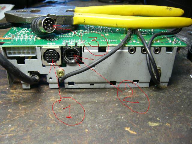

    Достался моник от Ниссана Ларго. Модель Clarion QZ-6020N. Работает в NTSC само сабой. У него есть видео вход,но картинка с компа получается плохая. Задумал сделать от RGB. На шлейфе, который идёт с панели на основную плату,есть RGB, и синро по кадрам и строчкам.Можно запитать сюда. Но тогда будет не видно менюшек управления.(например можно по разному "тянуть" картинку.Или можно поставить коммутатор на 5 пар входов (RGB и 2 синхро. Кстати на какой микросхеме лучше соорудить?). А можно подать как будто от NAVI? Тока NAVI у меня нет,и даже не знаю к какому разъёму он подключается.Думаю,что разъём 1 на фотке у меня.Правильно? Скажите,можно туда завести RGB ? А самое главное,как включить этот вход? Если он включается просто логическим уровнем на каком-то штырьке-это ладно..,а вот если включение проходит командой?
    И ещё,размер матрицы 1200x234, как тут быть? Вроде как оболочки 800х600 расчитаны.Прилагаю ещё datasheet на свою панель,может кому сгодиться(панель SHARP IR3Y29AM)
    Жду советов.

    По умолчанию Re: Есть моник от Ниссана.Посоветуйте как подключить.
    Матрица 400*3х234 тут имелось ввиду 3 физических пикселя цвета но видим мы его как один пиксель, так что реально 400х234 у японских авто других и не видел. Подключить коммутацию можно через аналоговые ключи cd4066 и подобные. Вместо нави можно подключиться но активировать нужно по шине, а это уже не так просто, так что коммутатор проще сделать.

    Алгоритм следующий:
    Ищешm проц отвечающий за видео, берешь даташит на него, находишь ногу отвечающую за активацию РГБ и через 30 Ом на землю его заразу... :-)
    Если сложности, то тогда может тебе не надо самому то?
    Ну а если не знаешь, но сильно хочется, то фоты платы в студию
    Мы тут сообща быстро решим как угробить твой девайс
    ну да,это мысль.Спасибо.Посмотрю сам,если чото непонятно-с фоткой сюда.А вот с разъёма NAVI RGB сразу на этот видеопроц должно идти ?
    Чотам ещё в разъёме может быть(контактов много)?
    Питалово, RGB, синхра для RGB,команды управ,а ещё что может быть?
    Можно вычислить путем замеров, на RGBs должно быть примерно по 75 ом.
    Промер и поиск RGB на разъёме ничего не дал. 75 ом нету там.
    На основной плате кроме Нековских процессоров ничего нет. Видео проц (IR3Y29A) стоит уже в панели.И внешние RGB его,уже занимает проц.
