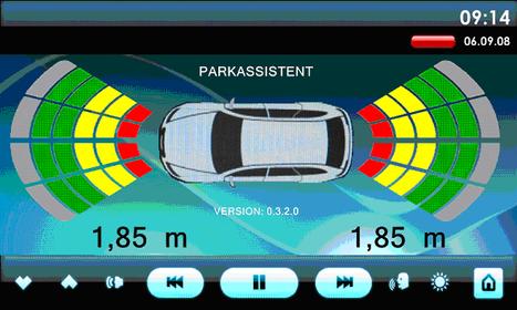

    Оказывается народ уже сделал плагин для Centrafuse который отражает данные от парктроника. Праавда заточено все это под конкретную модель парктроника, но думаю при желании можно поснифить протокол любого парктроника и сделать такой же девайс.
ID:	1650   Нажмите на изображение для увеличения.

    Chip а что за парктроник то...я так понял туда еще и камеру можно всунуть?!....
    Заманчиво. Бум ждать дальнейшей информации, может будет возможность повторить такие проекты.

    По умолчанию Re: Парктроник на CarPC
    я так понял тут все кроеться в контроллере который цепляеться на USB а дальше выпаиваеш приемник с дисплэя своего парктроника и впаиваеш в контроллер.
    драва нужны для вот этого контроллера или того что сам навояеш. Я правильно мыслю или как?
    Поправочка.
    В контролер впаивается трансмиттер (Для безпроводной связи по USB).
