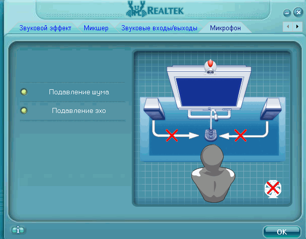

    По умолчанию Re: Про телефон в в Centrafuse 2.0-final.
    В настроках звуковой карты поставить галочку на "полавление эха" попробуйте.
    А что это за дрова, они подойдут к встроенному INTEl-овскому звуку на 915 чипе? Если да, то где качнуть?
    Посмотри в устройсвах какая у тебя звуковая карта.
    Дык, я вроде сказал, что з/к интегрированная, чипсет 915 INTEL, ноутбук
    Fujitsu-Siemens Amilo Pro V2085, подробней пока не могу, авто в гараже далеко ехать.
    Если у тебя кодек Realtek , тогда подойдет
