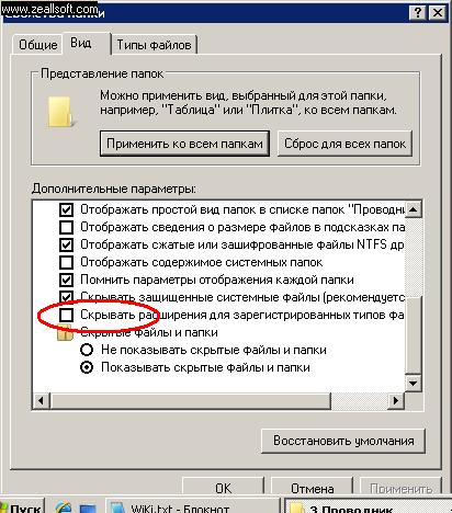

    Для избежания ошибок при переименовании рекомендую включить отображение расширений:
    Проводник/Сервис/Свойства папки/Вид убрать галку "Скрывать расширения для зарегистрированных типов файлов" .

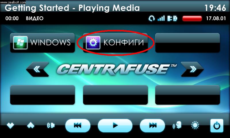

    Для ускорения загрузки Centrafuse Destinator (если не используем) удаляем.
    Загружаем Centrafuse.
    Жмем "Конфиги".
    "Настройка кнопок главного меню".
    На кнопку "Навигация" назначить действия "нет".
    Заходим в папку C:\Documents and Settings\....\Local Settings\Application Data\Centrafuse\System
    Открываем текстовым редактором (блокнотом) config.xml.
    Выбираем: Правка\Заменить
    Что: <NAVENGINE>Destinator</NAVENGINE>
    Чем: <NAVENGINE></NAVENGINE>
    Жмём "OK" и сохраняем изменения.
