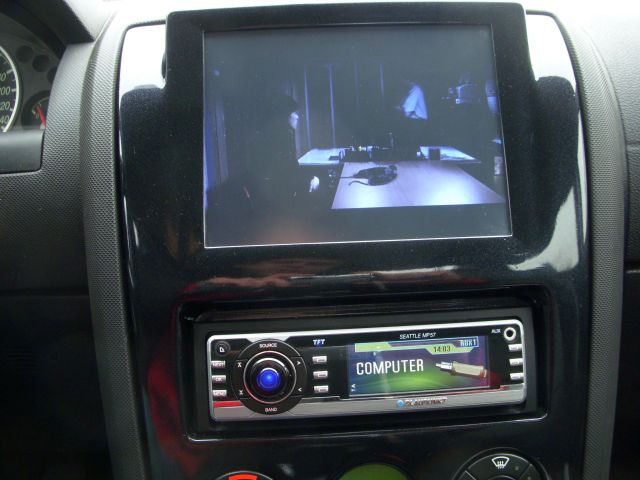

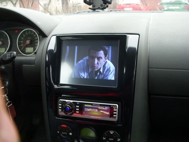

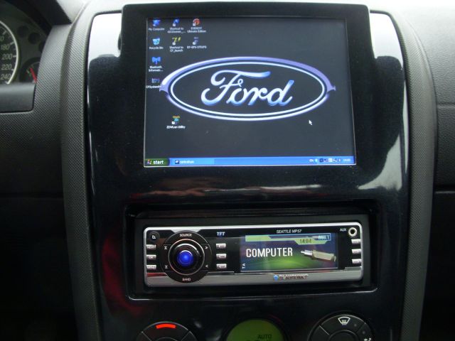

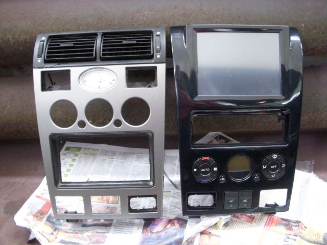

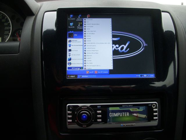

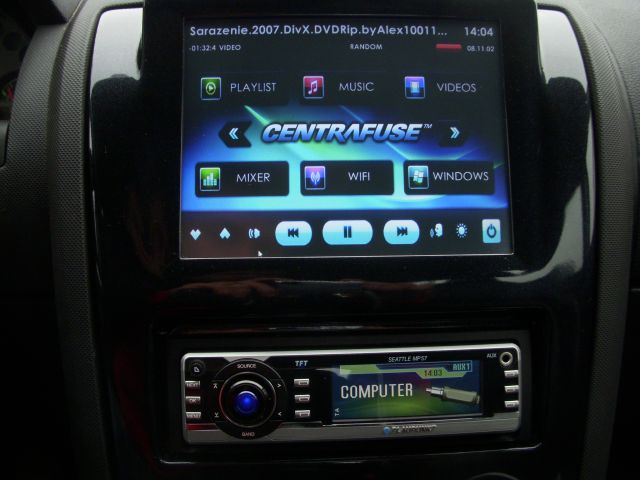

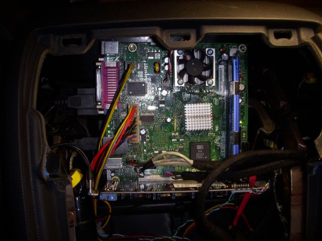

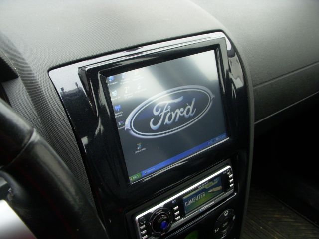

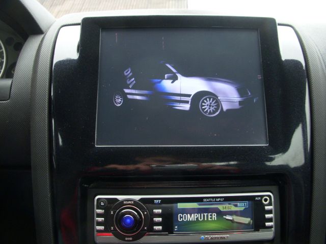

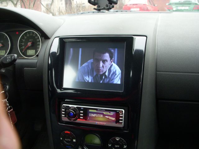

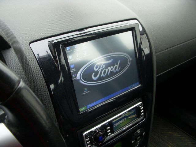

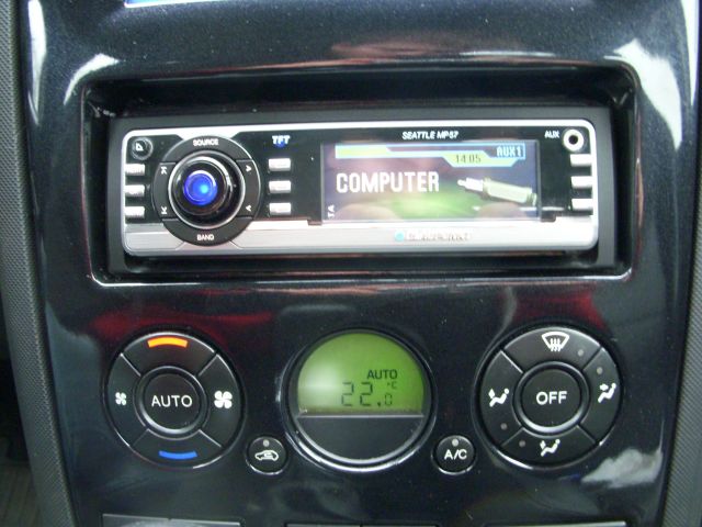

    По умолчанию CarPC Ford Mondeo III из Литвы

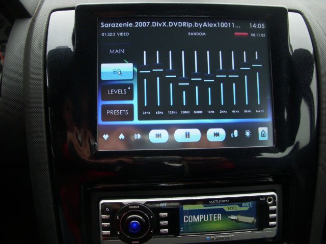

    Начитался информации в интернете, заказал монитор и блок питания, купил кучю деталей и собрал компьютер.
    INTEL MINI-ITX SIS662 WITH CELERON #220
    1 GB RAM
    160GB SATA 2,5"
    8" LCD touchscreen Prology PCM800
    E10000 ATX
    WIFI
    BT
    Creative PCI
    Windows XP PRO
    Centrafuse 2
    Стандартная панель

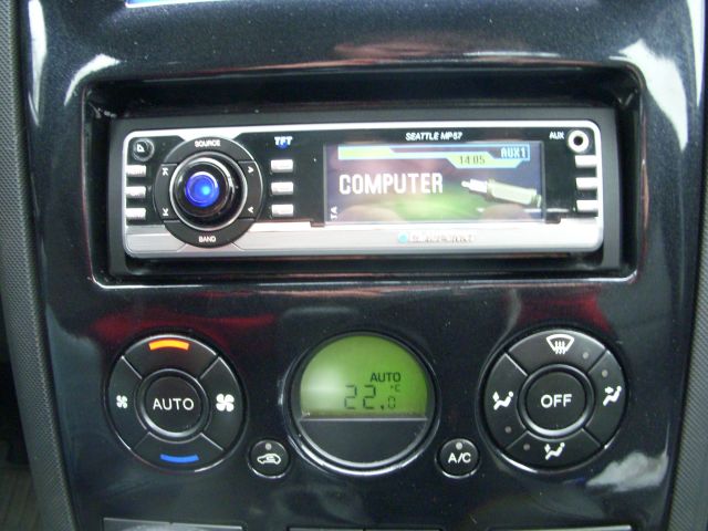

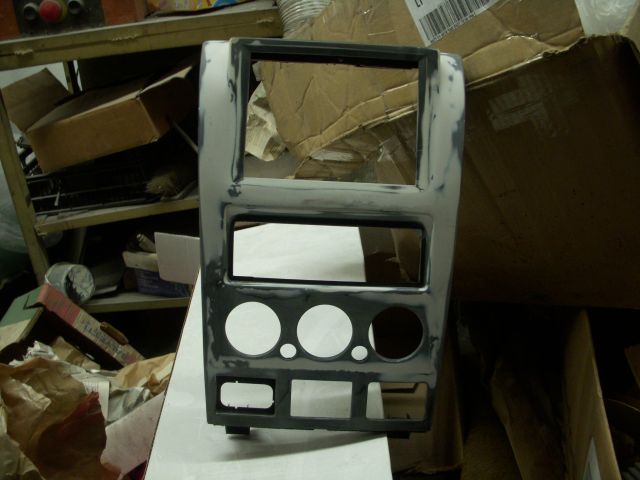

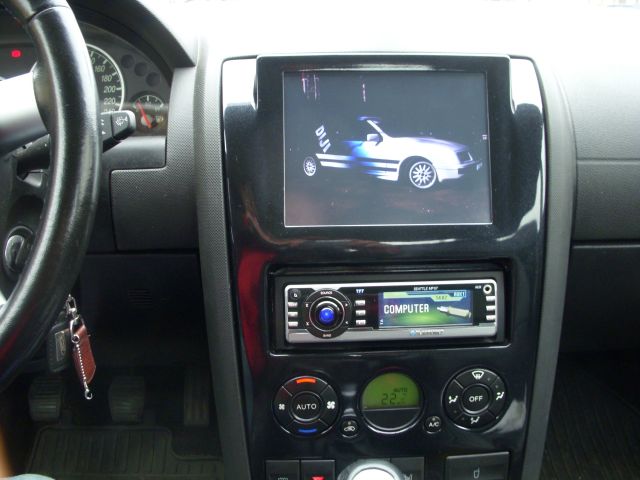

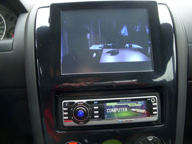

    Что получилось

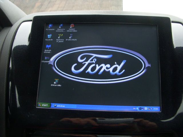

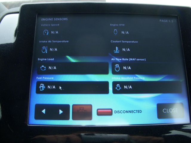

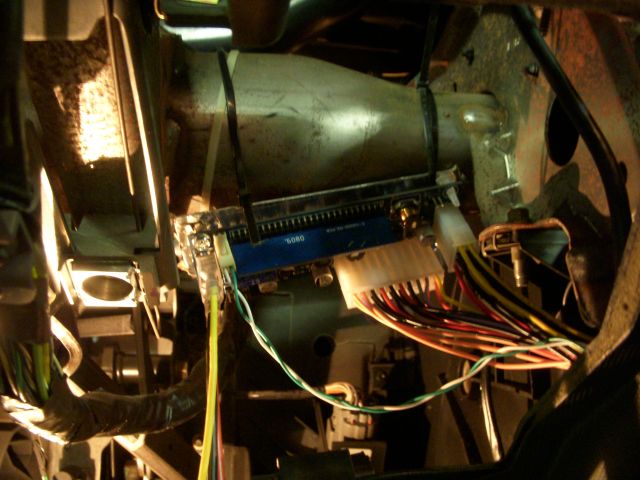

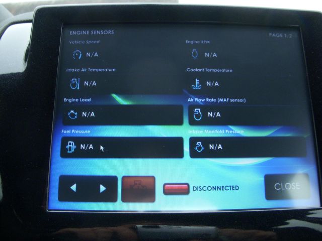

    Нерешена проблема с подбором кабеля OBD II

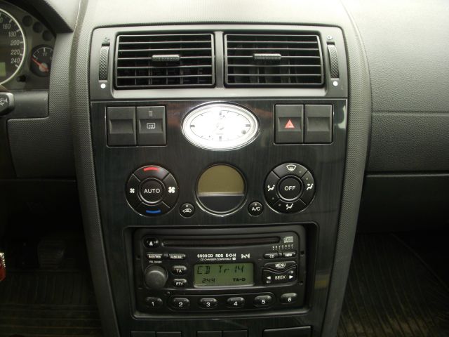

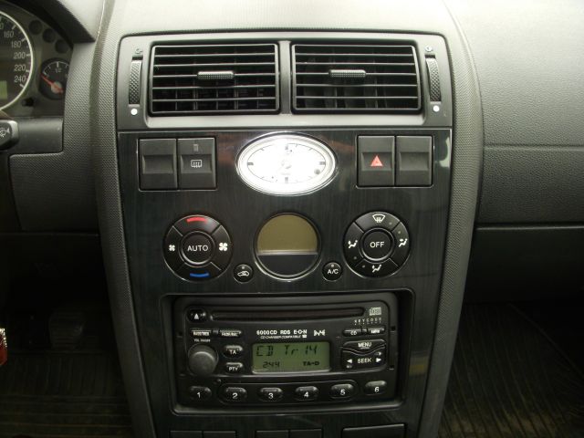

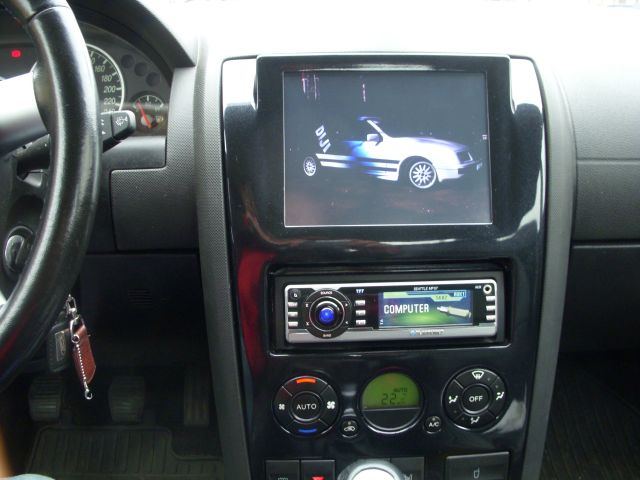

    Разница

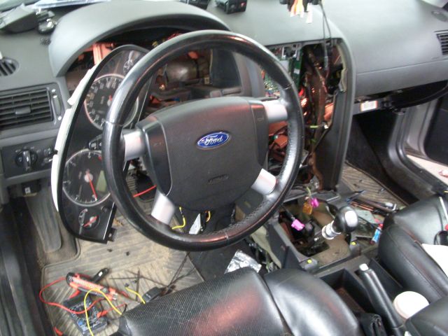

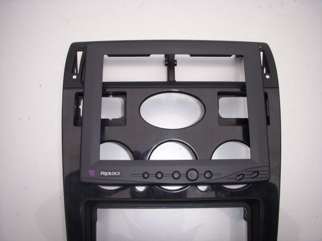

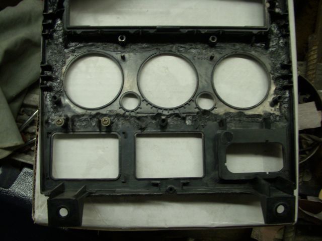

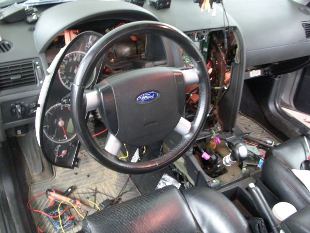

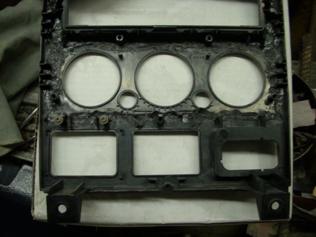

    Всё сделано своими руками. Есть много фото инсталяции и переделки панели

    Инсталяция
    Примерка 1

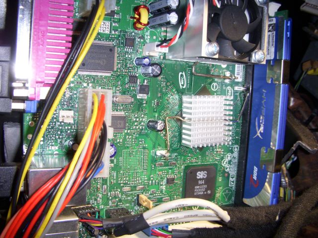

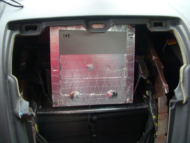

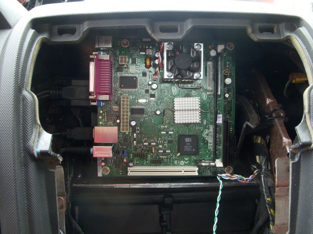

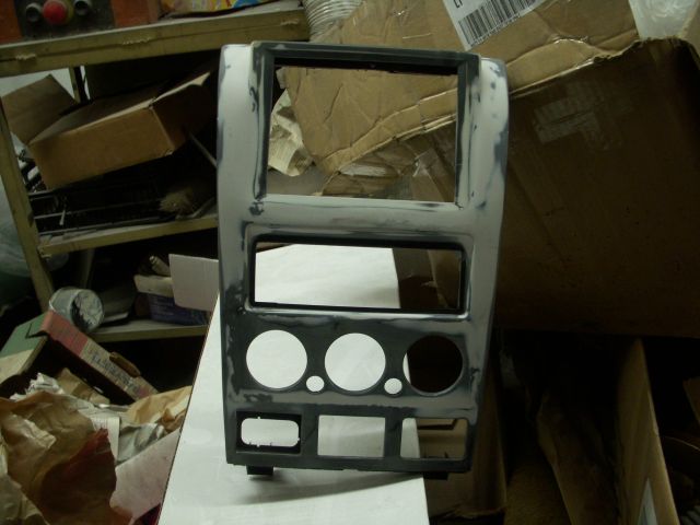

    Основа для материнки. Вырезана из старого корпуса

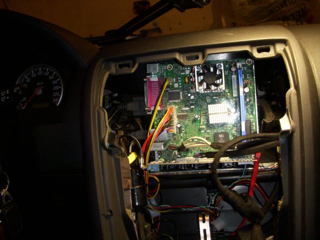

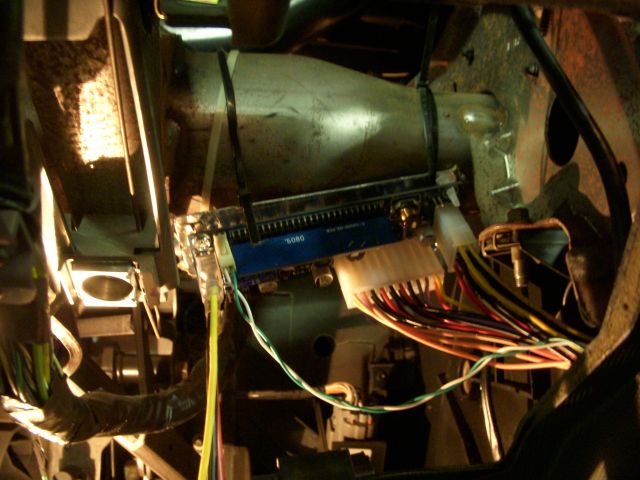

    Установка материнки.
    Блок питания E10000

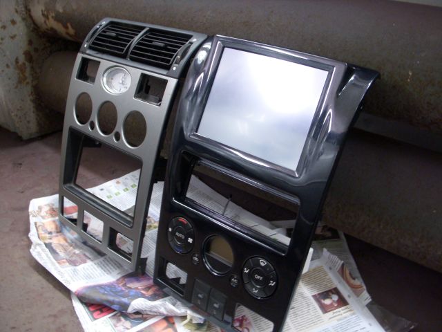

    не понял почему две консоли? ты специально покупал? чем лепил кроме паяльника? покраска? еще не понял че с корпусом сделал и как прикрутил бп, выглядит как на хомуты, не жидинько? А вообще расположение супер
    :думаетоместевпанеле:
    Пользователь Аватар для Diji
    08.10.2008
    230
    По умолчанию Re: CarPC Ford Mondeo III из Литвы

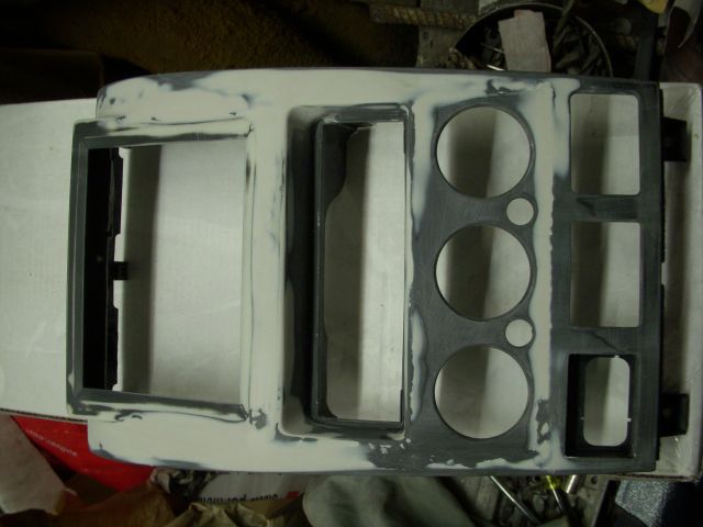

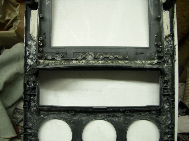

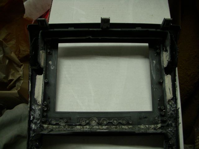

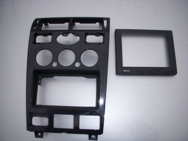

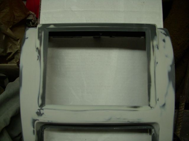

    1. Консоль для сравнения
    2. Паяльник + шпаклёвка + грунт + покраска
    3. Блок питания прикручен к металической основе, которая в свою очередь прикреплена к кузову хомутами. Держится всё очень надёжно
    Спасибо

    Пользователь Аватар для fash
    27.10.2008
    233
    кишки к кузову ? А помоему не разумно, на кузов идет сильная вибрация, не умрет так сломаеться.
    В Целях экономии места придумано здорово, но вот не надежно
    Последний раз редактировалось fash; 24.11.2008 в 00:47.
    716
    а чо сломается то???
    в корпусе ПК как будто другая вибрация чтоли? или вы его не крепите, он у вас под сиденьем как мозг у дятла трепещется???
