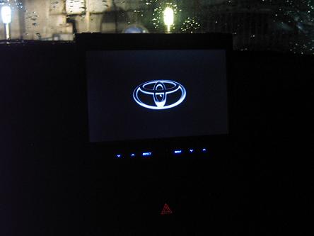

    По умолчанию Re: Toyota Avensis 2008
    При загрузке Windows XP высвечивается значок Тойоты
    715
    прикольно
    мне нравится

    09.10.2008
    224
    TuneUp программка для замены загрузочной картинки. Сейчас в планах избавиться от Windows окон совсем, чтобы складывалось впечатление что просто идет загрузка оборудования. также хочу оптимизировать время загрузки, на данный момент грузится примерно 50 сек, что довольно много.
