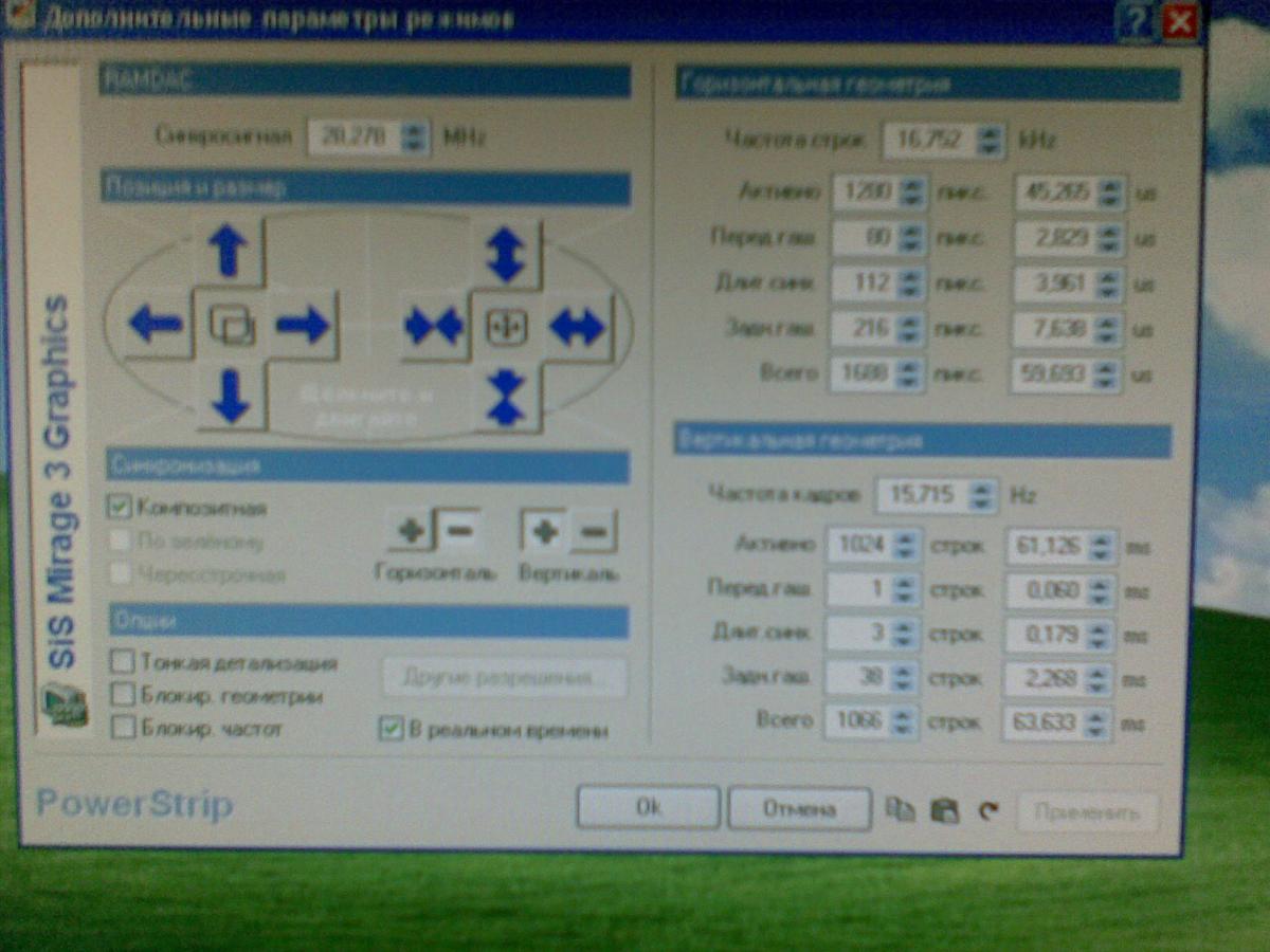

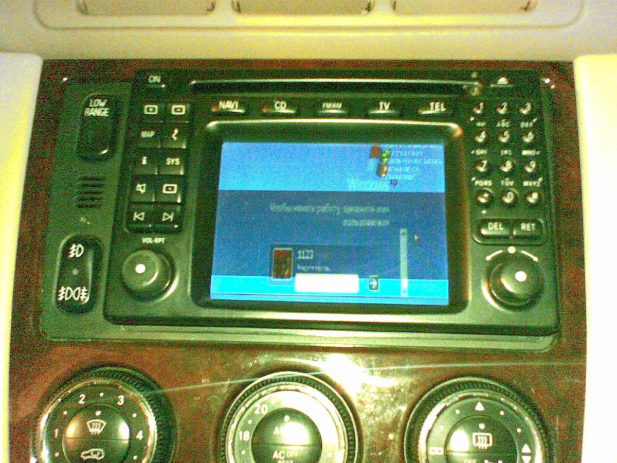

    Подключил видео в штатный Команд по композиту. В принципе все работает нормально. Сейчас озадачился сменой материнки, и соответственно корпуса. Решил использовать материнскую плату mATX, с уже вшитым видео на борту. Контроллер SiS. Соответственно никакого композита на нем нету. Изготовил видеокабель, со всеми прописанными здесь рекомендациями. Замешал сопротивлениями синхру с 13-й и 14-й ног, вывел РГБ. Установил на двух компах RAdmin, PowerStrip. Подключил все. Настраивал часа три, и пробовал с одного компа сигнал брать и с другого, там где карта стоит Nvidia. Самое лучшее чего удалось добиться, на фотках. Уважаемые гуру, подскажите пожалуйста, что не так? Может кабель неправильно распаял?
    На контроллере Sis правда неактивна опция чересстрочнойразвертки, но на Nvidia она активна, результат тот же.
    На экране изображение стабильно, но по середине как бы темная полоса широкая полуается. На что она указывает?
    Спасибо.

    По умолчанию Re: Нужна помощь, проблемы с выводом на экран Команда 2.0
    Не активна черезстрочная развертка и полярности сигнала должны быть разнополярными. Еще бы посоветовал от резисторов все таки отказатся потому как резисторы на Toyota расчитаны, на этих авто уровень синхры нужен 1в. Попробуй смешать при помощи 555ЛП5
    Еще судя по фото я не увидел что у тебя драйвера видеокарты установлены

    Упс... Попробую в ближайшее время поиграться еще. С разнополярностью не учитывал, исправлю. Синхру тоже переделаю.
    Черезстрочная просто на фотке так , а вообще галочку и ставил и убирал, не помогало.
    А по поводу драйверов видеокарты не понял, когда винду установил, взял диск от матери и установил все дрова что к ней шли, в том числе и видеодрайвер.
    А где на фото моих видно что дров карты нет? В левой полосе Стрипа? Там где ВГА написано?
    Вспомнил кстати, на этой матери активна опция композитной синхронизации. Так что паять не надо будет, выкину резисторы и с 13-й ноги возьму композитную синхру. Может действительно из-за низкого уровня синхры не мог точно поймать частоту...
    Все верно, слева вместо слова VGA должно быть написано название видеокарты
    Тогда ничего паять не нужно.
    Странно, что за глюк? Дрова точно стоят. Может версию стрипа поменять?
    Последний раз редактировалось Mailo; 08.02.2009 в 14:45.
    Попробуй PowerStrip 3.80
    Сейчас запустил на столе. Все нормально, дрова видит Стрип. Композитная синхра включена. Те фотки наверно когда подключал второй комп с видеокартой Nvidia.
    Черезстрочная не включена
    Ага На этой матери неактивна. Без нее нет шансов? Даже не пытаться?
    Последний раз редактировалось Mailo; 08.02.2009 в 19:19.
    Без черезстрочной только при использовании VGA адаптера.
