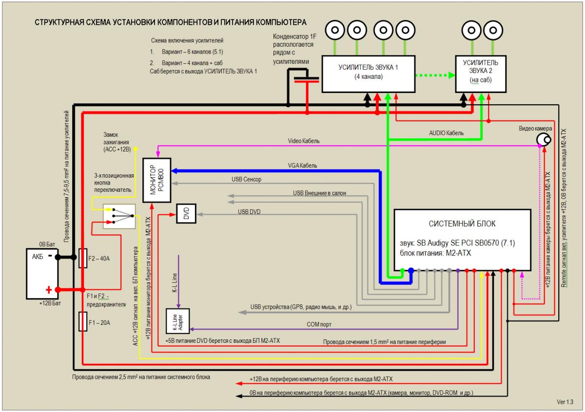

    Честно сказать я почитал,но много чего непонятного,термины и т.д.!!! Мне бы простенькую схему:аккумулятор-БП-комп и тд. Если не сложно,пожалуйста!!! А то магнитолу уже вытащил,чтоб ускорить процесс!!!

    Попробуй вот такую схему, может поможет......

    Обязательно подключать через автомобильный БТ? Можно через преобразователь?? Нигде не могу в Чебоксарах найти авто БТ!!

    Обратись вверху по ссылочке carmonitor они помогут с блоком питания.
