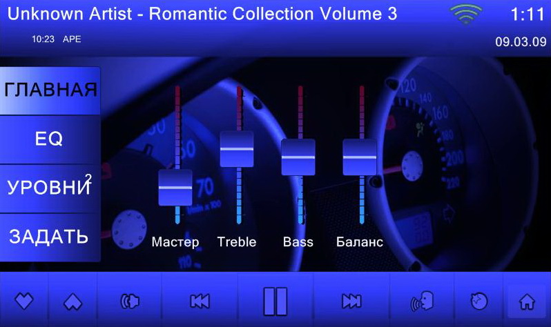

    По умолчанию Re: Скин Gizmo Blue
    А скриншот можно?
    Модератор Аватар для vladsmir
    03.10.2008
    1,041
    473
    Собственно при нажатии на квадратик она не расширяется. На крестик - не закрывается.
    892
    Скорее всего не назначены команды на эти области нажатий.
    Для начала можно посмотреть через редактор скинов что в этом месте есть..
    Это скин такой .
    03.10.2008
    1,041
    473
    Это скин такой .
    Причем не первый уже такой. В Испанском такая же фигня.
    Местный Аватар для Витамин
    16.06.2008
    172
    308
    Это скин такой .
    +1
    У этого автора и первая версия данного скина тоже так работала - медиакнопки оставались видимы, это одна из причин по которой в свое время и отказался от данного скина, но сейчас буду на нем сидеть.
    03.10.2008
    1,041
    473
    Уфф, вроде починил. Все работает, осталось только поправить небольшое изменение размера верхней панели, но это уже потом.

    Либо заменяем файлом из вложения. Но тут не уверен, что прокатит.
    • Тип файла: xml Skin.xml (270.7 Кб, Просмотров: 415)
    03.10.2008
    1,041
    473
    Делал еще синий вариант, но надо еще подправить
    16.06.2008
    172
    308
    Изменил раздел <EXTERNALAPPS> - вроде все работает. Спасибо.
