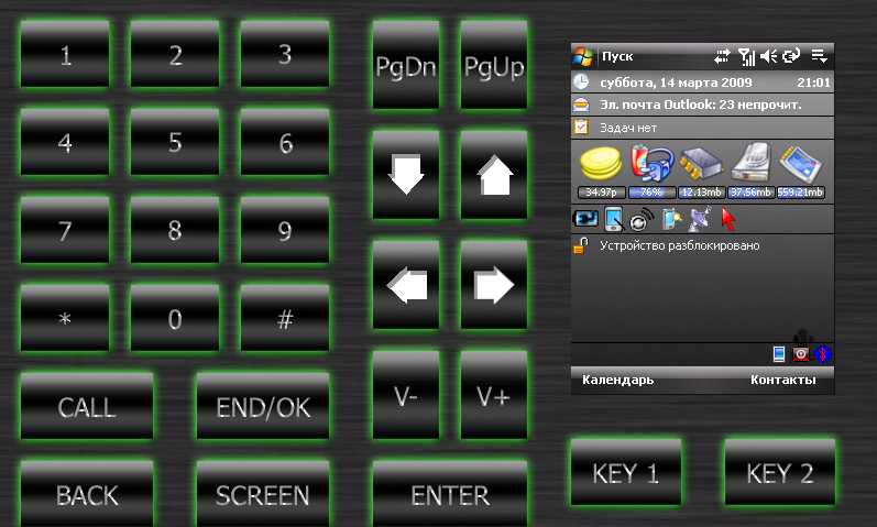

    Вроде так:
    Это картинка RR со встроенным Windows Mobile
    Вот это сам MyMobiler
    А вот - переделанный для скина MyMobile
    Советы по установке:
    Устанавливаете родную прогу. В установках программы указываете "отображать поверх окон", "показывать скин" и 100%.
    После этого меняете файлы defaultskin.xml и face.bmp. Будет показываться только экран телефона размером 240*320.
    Кого заинтересует, попозже сам скин со скриптами.
    P.S. Можно работать через мышку, через тач-скрин, через хот-клавиши.
    Как звонилка мне кажется идеальна для WM.
