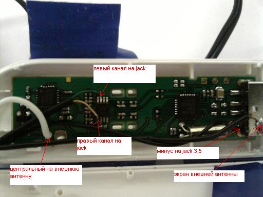

    Там внутри 3 микрухи. Нам нужна средняя. Я взял обычные наушники и отрезал динамики. Левый канал припаял на 3 ногу микрухи, правый на 5. Минус на минус usb-разъема.

    По доработке Line-IN могу добавить, что при этом нужно через диспетчер устройств отключить USB-звуковое устройство (при этом остается возможность управлять им через Центрифугу, но звук будет через line-in)

    Проблема:
    силабс(ларт)+центрифуга+realtek HDA не хотят играть 5.1
    На остальных звуковых картах, в т.ч. внешних таких проблемм пока не наблюдалось
    Вобщем на сегодняшний момент самая стабильная работа связки Centrafuse+Silabs(Lart)+Realtek HDA(встроенный) получается если:
    1. доработать аналоговый разъем Silabs
    2. отключить через диспетчер устройств USB-звук (от приемника)
    3. прикрутить к радиатору USBRadio.dll
    4. настроить в центрифуге управление радио через радиатор (в противном случае, если управлять силабсом напрямую через центрифугу не глушится радио при входящем звонке).
    Пока все, но в процессе тестирования этой глючной связки могут открыться еще какие-нибудь особенности....
    З.Ы. Впрочем всегда остается вариант запаралелить фронт на тыл и саб, но это обычный стерео...
