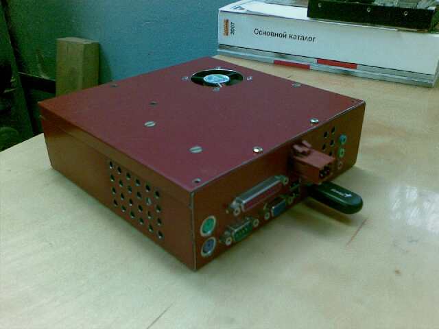

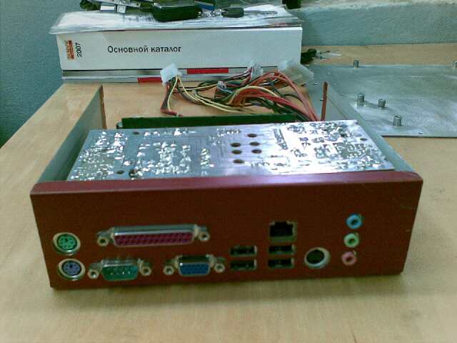

    180Х180Х57 из ПП 0,5мм листовой стали, без учёта выступающих разъёмов.
    БП SL Lite с доработкой от Chip и контроллером от xDrive на борту, т.е. уже не совсем Lite
    CF2IDE тоже самодельный. Но места под 2,5" HDD хватает
    На фото примерка БП и готовый системник.

    D945GCLF2, 1GB, CF Transcend 133x 8GB, БП SL-Lite+контроллер xDrive, MI0800ET-1 с тачем, рамку так и не сделал..

    Самодельный, чертёж от руки. Могу 3D или векторный организовать но, прошу обратить внимание, что корпус сделан именно под эту мать, т.е. там есть место куда помещается БП SL кверх ногами
