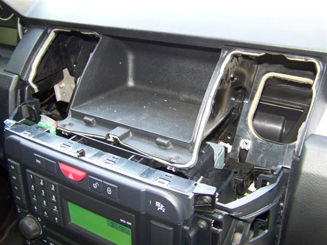

    А пока едет комплектуха потихоньку перейдем к тому что уже можно внедрить, а именно проводку и монитор.
    Место под монитор без обшивки

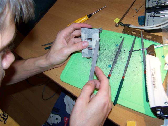

    Начал внедрять порты USB и светодиоды
    Результат
    Произведена кострация монитора
