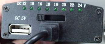

    Да, и блок питания тоже есть специализированный. Маленького размера, преобразует 12 вольт автомобиля в напряжение от 12 до 24 вольт, выбираешь необходимое. В комплект входит набор различных разьемов, выбираешь для ноута свой. Кроме того есть ЮСБ вход для питания через этот разьем при необходимости.
