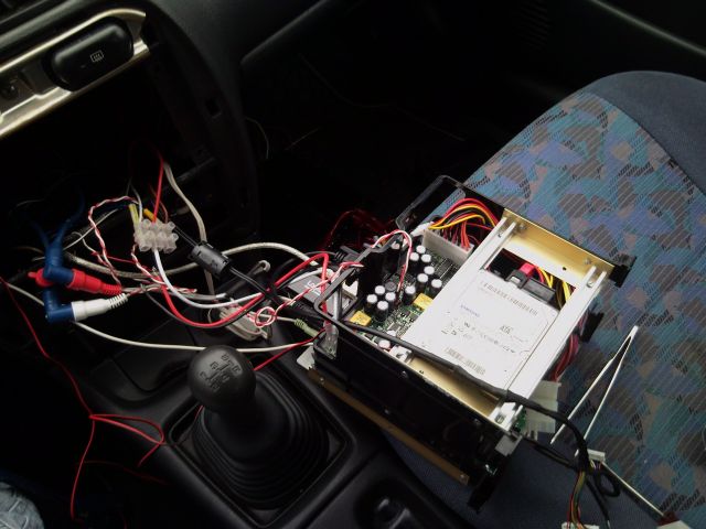

    Это конечно прикольно что ты выложил процесс изготовления рамки моника в краце, а железо и остальная конфа,что и как делалось?
    Ведь людям интересен процесс а не только его конечный результат.
    Если не лень распиши поподробнее.

    Конфига такая мать
    - 7" LCD TFT Monitor Touchscreen SDC (800x480)
    - M1 БП 90 ватт
    - Intel D945GCLF2
    - 2Gb RAM
    - HDD 80 Gb 2.5 Samsung
    - GPS I-GPS Pro maus
    2 усилителя 5.1 Звук
    - 1x4 канала
    - 1x2 канала
    - 3 Ground loop isolator
    - USB Blutoth
    - USB Cam
    - Трекбол (Планирую менять на Touchpad скоро)
    ну пока что так

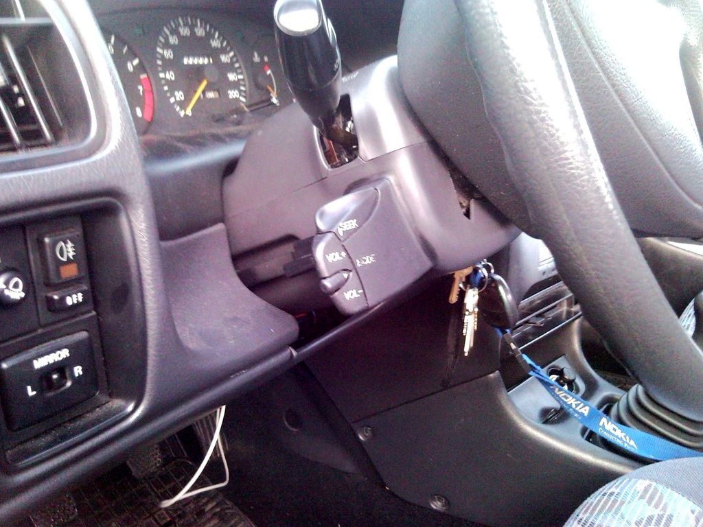

    Закончил работу над подрулевым мультимедийным переключателем взятым с какойьл Hondы . Есть 5 кнопок Воспроизведение/Пауза, Трэк +/-, Громкость +/-. Фото ниже. Очень удобно не приходиться отвлекаться от дороги!
ID:	6847   Нажмите на изображение для увеличения.
    Последний раз редактировалось maksut11; 05.01.2010 в 20:54.
    По умолчанию Re: Suzuki Baleno 1.3 98год
    А через какой девайс будешь передавать нажатия в комп?
