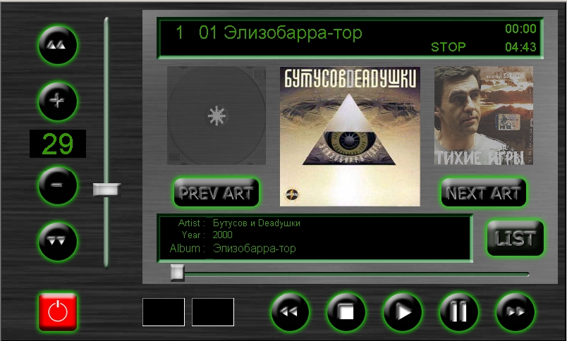

    А как вам такой вариант?
    Основные возможности.
    Multi Media Center 2009 — это оболочка «окно в окне», т.е. внешнее окно (на рисунке оно темнее) - основное, которое не изменяется во время работы, а внутреннее представляет из себя окно для запуска и управления внешними приложениями.
    При запуске MMC читает библиотеку музыки, тэги песен а также изображение альбома. Затем все сортируется по исполнителям, альбомам и порядку песен.
    Запускается песня, которая была активна при последнем выключении.
    Переход между окнами - путем последовательного перебора или непосредственным переходом на окно.
    Причины написания программы:
    Долгое изучение и "борьба" с импортными программами, как платными, так и бесплатными, привели к пониманию того, что мне это не подходит. Как говорится, "или я дурак или лыжи не едут". По понятным причинам не буду здесь приводить недостатки фронт-эндов ( у меня у самого они есть). Но зато удалось реализовать основные идеи:
    - Легкое и быстрое изменение скинов;
    - Встраивание любых внешних приложений и работа с ними через "горячие" клавиши.
    Вариант понравился, и как мне кажется, подает большие надежды!
    Первое, и пока единственное, пожелание - Кнопка сворачивания в трей.
    Спасибо за работу.
    А какой в этом смысл? Я просто не могу представить такую ситуацию, чтобы при езде понадобилось сворачивать прогу в трей.
    Но пожелания учту. Команду добавлю.

    С треем, в прямом его понимании, я может и перегнул, но она ведь не сворачивается даже по кнопке "Свернуть все окна" - а это очень нужно, пусть даже при отладке.
    И еще, это, похоже уже посеръезнее - насколько необходим запуск всех программ, прописаных в пользовательских скинах при старте программы?
    Ведь это жрет память. Нельзя ли такие программы запускать через дополнительное меню при необходимости? Скажем из 8-ми дополнительных программ я сегодня может и 2-х не запущу, а они все 8-ь все время в памяти.
    Спасибо, буду с нетерпением ждать изменений и улучшений (не только этих).

    Скачал, при запуске виснет на 48-50% загрузки. Пробовал закрыть все приложения, отключил антивирь...не помогло. Может что-то не так сделал, хотя всё должно загружаться быстро и без проблем. А так интересный вариант.

    Посмотри main.skin. Там в строке Child прописано много скинов. Все они, кроме первых двух, запускают нужные им проги. Если у тебя их нет, или прописаны не там, прога подвисает (все забываю это убрать). Так что, убери в этой строке все скины, кроме music.skin, запусти Config_MMC.exe, настрой папку с музыкой и запускай.
    Отладка программы "на ходу" не предусмотрена.
    Можно не запускать все проги. Обрати внимание на команду *.exe

    Ну и ладно, но все-таки сделай, pls.
    На этот кусок из Руководства:
    "Запуск внешних приложений.
    Program, left, top, width, height, full_path\*.exe, title
    Program – ключевое слово;
    Left – отступ слева;
    Top – отступ сверху;
    Width – ширина;
    Height – высота;
    full_path\*.exe – полный путь к исполняемому файлу;
    Title – название окна.
    Запуск программ происходит в двух режимах:
    1. Простой запуск. Если при запуске программы сразу открывается окно программы, то Title указывать не надо. Вместо него пишем 0.
    2. Если при запуске открывается сначала окно инициализации или еще чего-нибудь, то в качестве Title пишем название окна программы дословно.
    Помоги, я не понял как сделать, чтобы все проги не запускались при старте.

    Над "скрыванием окна" как раз сейчас работаю.
    А чтобы внешняя прога не запускалась, просто не делаешь ей скин, а запускаешь по кнопке (команда кнопки *.exe). Честно говоря, я об этом не думал и команду добавил на всякий случай.
    А, вообще, я не замечал, чтобы запущенная и скрытая программа, которая ничего не делает, особо что-то тормозила.

    Обновил программу. По просьбе VKS добавил скрывание или скрытие(дурацкое слово) окна. Теперь в трее висят три команды: show, hide, exit. Смысл я думаю понятен.
