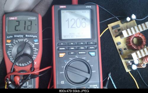

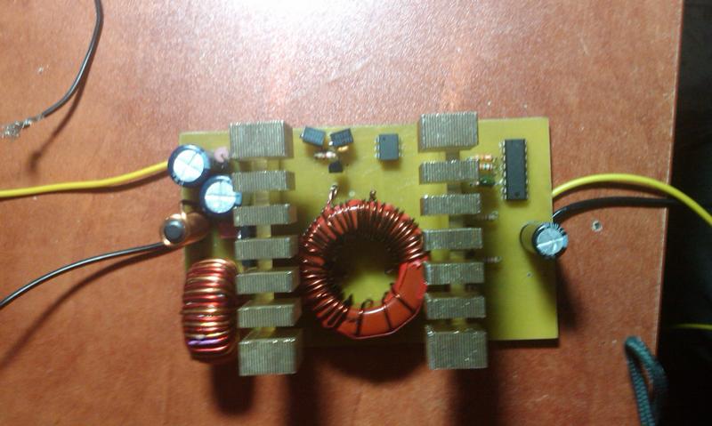

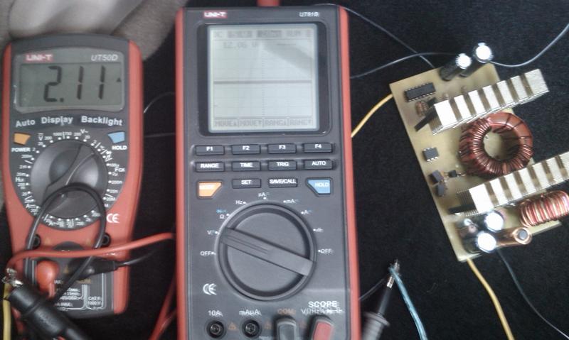

    вот уже выполненный блок.
    это фотки с первых запусков.
    Сейчас уже оформлен в корпус от БП с вентилятором.
