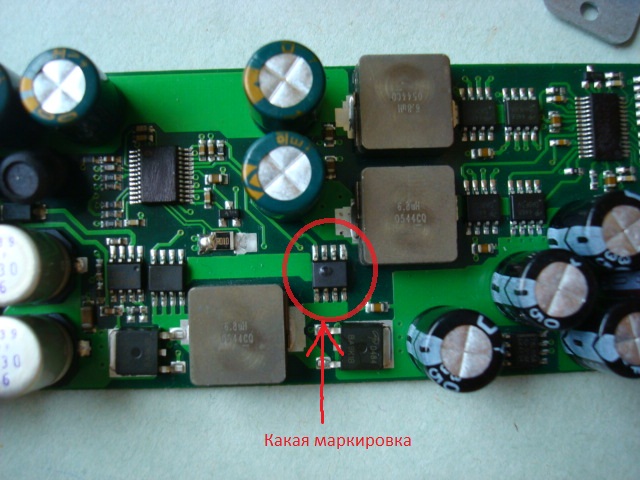

    Помогите опознать деталь на M2-ATX. Пришел наконец таки долгожданный блок с ebay. При первом запуске запищала и задымилась микросхема (коротнуло ее, стала жрать 6А)

    По умолчанию Re: Сгорел при первом пуске
    Это MosFET транзистор
    IRF7812 вроде, могу ошибится, если актуально, завтра уточню.
    Думаю что просто так он сгореть не мог.
    Ну да, проверь не болтается ли затвор в воздухе.
    Спасибо! Посмотрите пожалуйста как точно этот транзистор называется.
    В смысле припаян или нет? Затвор - тот который ниже с двумя целыми ножками и одной отрезанной?
    Ок. Завтра уточню. Все бумажки на работе лежат, так не помню.

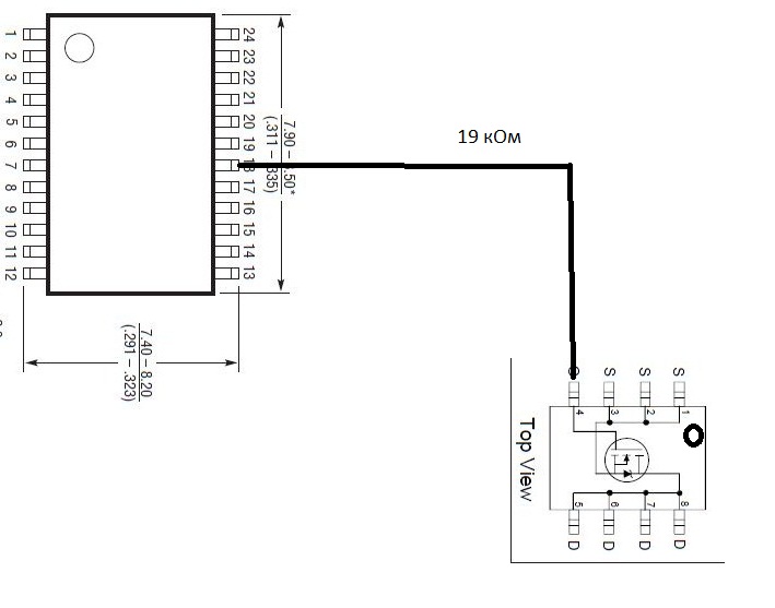

    Померил как вы сказали получилось так
    А... ну разобрались уже с 16 и 18 ногами. В личке все. Ещё бы знающих людей спросить что да как там может быть. У меня опыт не большой в этом деле, сорри. Самоделкин вот в этой теме собаку съел, без телепатии скажет что там не так.
    Все заработало после замены сгоревшего транзистора (IRF7823 или его аналог IRF7811AV) ! Выражаю огромную БЛАГОДАРНОСТЬ nuc-on !!!
