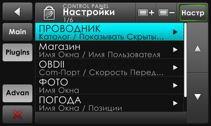

    Были установлены на комп - XP Zver, CF 2.1, дрова тачскрина, дрова для GPS, GisRX, эмулятор WinCE 5 с Навителом внутри.
