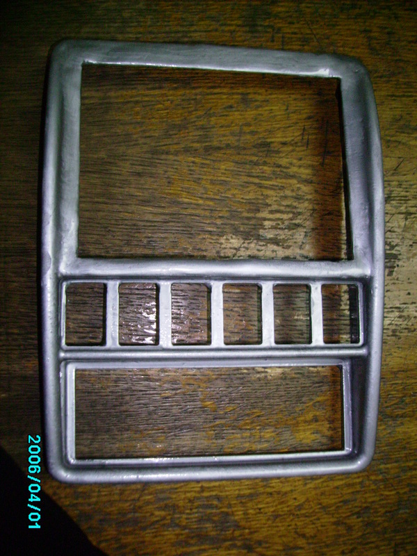

    матрицу планирую вставить вместо воздуховодов и места для магнитолы
Название:	ВИД РАМКИ.jpg

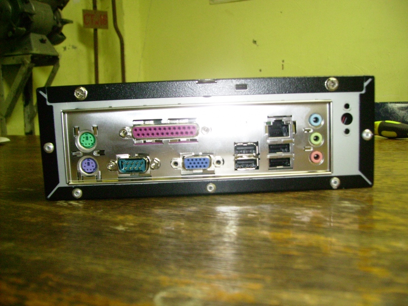

    выкладываю фото системника
Название:	вид сверху без крышки.JPG
ID:	10902   Нажмите на изображение для увеличения.
Название:	вид сбоку.JPG
ID:	10903   Нажмите на изображение для увеличения.
Название:	вид сзади.JPG
